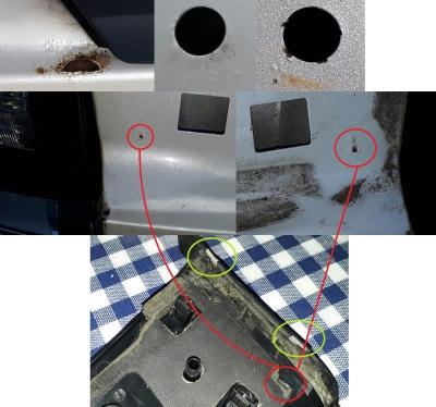

Als Einstieg erst nochmal ein Danke an GreatB für das Erstellen dieses Threads. Seither war diese Thematik für mich auf der To-do-Liste, wurde aber erst kürzlich bei einem Treffen mit Draka auf "hohe Priorität" gesetzt
Hier eine kurze Übersicht, ich muss gleich wieder in den Hof runter und dem Rost den Garaus machen!
Bild 1:
An diesen Punkten ist die Chromleiste festgemacht. Sie wird auf beiden Seiten mit je 2 Muttern angeschraubt, alle anderen Löcher sind GOTTVERDAMMTE SCHEISS PLASTIKNASEN.
Da krieg ich einen Raster! Diese Leiste ist mit so vielen Plastiknasen gesichert, als ob die den dritten Weltkrieg überleben soll! Warum?!?!?!?!
Ach ja, die beiden rot markierten Löcher sind Plastiknasen, an die man von der anderen Seite nicht drankommt.
Bild 2:
Ein paar Detailaufnahmen. Ihr wollt nicht wissen, wieviel Schlonz und Schmodder sich hinter den Fake-Reflektoren verbirgt. Da sind so viele Hohlräume, durch die das Wasser fließt, einfach unglaublich...
An der Stelle, wo die Reflektoren spitz zulaufen, trifft sich alles. Da habe ich auch diesen großen Rostfleck, den GreatB ja auf beiden Seiten hatte. Die Löcher an sich sehen soweit ganz gut aus, hätte ich mir schlimmer vorgestellt.
An den rot markierten Bereichen liegt der Reflektor auf dem Lack auf und scheuert ihn durch Vibration kaputt.
An der grünen Stelle ist mir aufgefallen, dass da schonmal jemand am Reflektor rumgewerkelt haben muss, denn da sind die Plastiknasen schon abgebrochen gewesen.

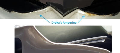

Bild 3:
Bei meiner Heckklappe sah man äußerlich nichts von Rost.
Als Draka mir neulich ihre Heckklappe gezeigt hat, war dies der ausschlaggebende Moment, wo ich wusste, dass ich bei mir auf Verdacht tätig werden muss.
Hier sind Drakas Roststellen auf beiden Seiten unter den Reflektoren. Das letzte Bild ist von meiner Klappe als Vergleich:
