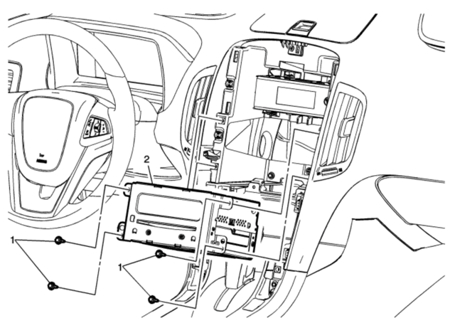

habe auch schon in diversen Foren nach Infos zur HDD gesucht und folgendes herausgefunden:
- ist vermutlich eine 2,5" HDD mit SATA-Anschluss
- mit Linux formatiert
- verbaut vermutlich im Radio (siehe Skizze)
Scheinbar hat aber noch niemand die Festplatte getauscht oder durch eine größere ersetzt, jedenfalls ist zu diesem Thema nichts zu finden.

...also Festplatte ausbauen ist ganz einfach... (siehe Bilder)
Man muss noch nicht einmal das Radio dazu ausbauen, wie ich es getan habe.
Die Festplatte ist direkt unter dem CD Schacht mit 2 Schrauben gesichert...
SATA 2,5"
