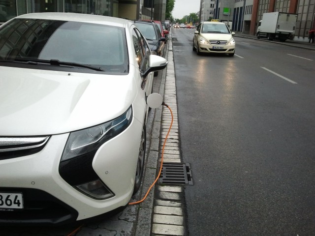

ich lade meinen Ampera normalerweise tagsüber an einer öffentlichen Ladestation auf einem P+R Parkplatz. Das ist ganz praktisch, da hat man(n) einen reservierten Parkplatz ganz vorne bei der U-Bahn. Doch die Ladesäule war heute den 3. Tag in folge defekt. Da ich keine Lust hatte wieder auf Benzin nach Hause zu fahren bin ich mit dem Auto an eine andere Ladesäule in die große Stadt gefahren.
Bei dieser Parksituation hängt das Ladekabel vom Ampera auf die Straße.
Also, wenn aus irgendeinem Grund das Ladekabel (z.B. ein Fußgänger der übers Kabel stolpert) weiter in die Straße hängt und ein vorbei fahrendes Fahrzeug an dem Kabel hängen bleibt steht der Ampere dann ohne Kotflügel da.
Eine 2. alternative Anschlussmöglichkeit auf der rechten Fahrzeugseite wäre in so einer Parksituation sicher nicht verkehrt.

Genau das wollte ich auch schon schreiben.
Dieses WE am See habe ich extra gegen die Fahrtrichtung geparkt und musste dann aus dem Volt einen Damm hochklettern. Dort ist die Strasse
1. sehr eng
2. in der Nacht unbeleuchtet
Da habe ich schon immer Angst um die Aussenspiegel, aber wenn einer einem das Ladekabel abfährt dürfte der Schaden beträchtlich sein.

...Warum nicht eine Anschlussmöglichkeit -im Kofferraum...!
