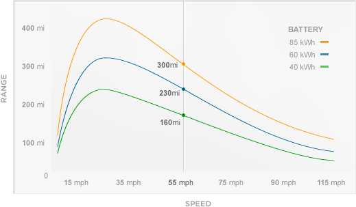

Das Problem ist nicht das Planetengetriebe, nicht der E-Motor sondern einfach der Energieaufwand der aufgewendet werden muß um 1,7t auf 200 km/h zu beschleunigen und auf der Geschwindigkeit zu halten.
Dem Energieaufwand ist es egal mit welcher 1-min. der Motor dreht. Es werden für km/h 200 über 100kW benötigt.
Hier einmal eine Grafik von Tesla Es macht (zur Zeit) noch keinen Sinn, ein E-Fahrzeug über 200 km/h zu fahren, da die Batterien nicht die Kapazität haben.

Du hast natürlich recht zum einen müssen wir die Kinetik überwieden das Beschleunigen der Masse. Das braucht bei hoher Masse natürlich mehr Energie als bei geringere. Aber das ist denke ich nicht der Punkt. Wenn man natürlich öfter so beschleunigt summiert sich das schon stark auf das merkt man selbst bei Verbrennern sehr stark.huschelmonk hat geschrieben:Das Problem ist nicht das Planetengetriebe, nicht der E-Motor sondern einfach der Energieaufwand der aufgewendet werden muß um 1,7t auf 200 km/h zu beschleunigen und auf der Geschwindigkeit zu halten.
Wenn die Masse nun mit konstanter Geschwindigkeit fährt benötigt man nur noch die Energie die zur Erhaltung der Geschwindigkeit nötig ist. Die ist auch im ein vielfaches geringer als die die zum Beschleunigungen nötig ist. Der größte Teil geht natürlich für den Luftwiederstand drauf, die Masse ist bei konstanter Geschwindigkeit bedeutungslos ob ich nun 1t oder 10t auf 200 km/h halten muss spielt keine Rolle, außer das der Rollwiederstand durch die Reifen bei 10t größer wird, idealisiert macht die Masse aber keinen Unterschied.
Von daher sind die Hauptverbraucher beim E-Auto wie auch beim Verbrenner bei hohen Geschwindigkeiten und da reden wir schon von > 120 oder 130 km/H der Luftwiederstand. Zusätzlich kommt aber wie ich schon andeutete das bei höheren Drehzahlen tendenziell der Wirkungsgrad sinkt, nicht umsonst hat der Ampera den Antriebsmode 2 und 4.

Das Stimmt so nicht.agentsmith1612 hat geschrieben:Wenn die Masse nun mit konstanter Geschwindigkeit fährt benötigt man nur noch die Energie die zur Erhaltung der Geschwindigkeit nötig ist. Die ist auch im ein vielfaches geringer als die die zum Beschleunigungen nötig ist.
Schlepp doch einen PKW, der nie die 200 km/h Marke mit der eigenden Motorleistung, erreichen wird auf 200 km/h, oder fahre Bergab und versuche dann die Geschwindigkeit mit den eigenden Motor zu halten, es wird dir nicht gelingen.

Der Luftwiderstand bei Geschwindigkeiten von 200 km/h ist der entscheidende Faktor beim Energiebedarf eines Fahrzeugs. Es "nur" auf Geschwindkeit zu halten ist eben genau das Problem, die Beschleunigung der Masse tritt in den Hintergrund. Eine schöne Erklärung findet man hier.
Es gibt keinen Trick um energiesparend ein Auto auf 200 km/h zu halten, es sei denn man fährt im Vakuum

Ja es wird auch nicht gelingen, da die Leistung nicht ausreicht um 200 zu halten. Luftwiederstand ist zu hoch. Vielleicht war das etwas fehlerhaft mit dem Wort "vielfaches".huschelmonk hat geschrieben:Das Stimmt so nicht.agentsmith1612 hat geschrieben:Wenn die Masse nun mit konstanter Geschwindigkeit fährt benötigt man nur noch die Energie die zur Erhaltung der Geschwindigkeit nötig ist. Die ist auch im ein vielfaches geringer als die die zum Beschleunigungen nötig ist.
Aber dennoch ist die Masse bei konstanter Geschwindigkeit belanglos.
In der Praxis sieht das natürlich so aus, dass bei jedem Beschleunigungsvorgang nicht nur die Energie zum Beschleunigen aufgebracht werden muss sondern zu jeder Zeit auch die Energie die zu Erhaltung der Geschwindigkeit die gerade im Moment anliegt benötigt wird.
Man könnte sogesehen sagen Erhaltungsenergie + Beschleinigungsenergie für jeden belibiegen Zeitpunkt während einer Beschleunigungsphase.
Das einzige was man machen kann ist den Luftwiederstandsbeiwert und die Stirnfläche verringen. (beides muss man machen da der Luftwiederstand nicht der cw Wert ist sondern cw * Stirnfläche, was nützt ein guter cw Wert wenn die Stirnfläche groß ist - nichts)mark32 hat geschrieben: Es gibt keinen Trick um energiesparend ein Auto auf 200 km/h zu halten, es sei denn man fährt im Vakuum

Nicht nur Stirnfläche, sondern auch die Luftverwirbelungen und die Sogwirkung am Heck spielen eine große Rolle.
@ Agentsmith "Aber wir müssen auch ehrlich sein erst ab gewissen Geschwindigkeiten macht das eben Sinn bei geringen ist der Einspareffekt gering."
Ab 70km/h schlägt der Luftwiederstand bereits erbarmungslos und merklich zu.
