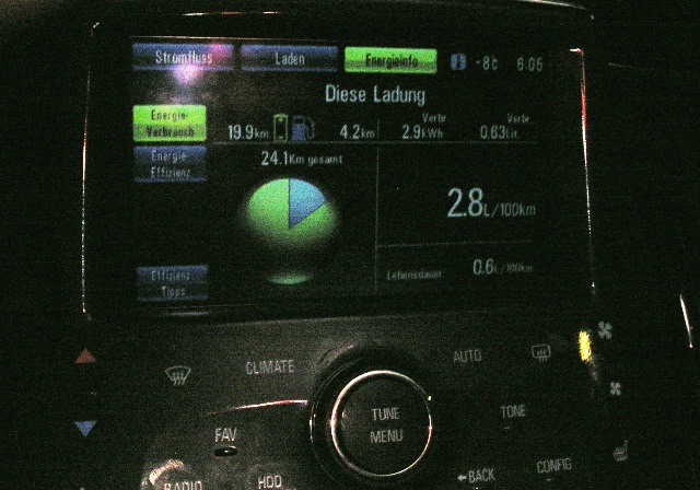

Meine Fahrt heute morgen bei -8°C (streckenweise sogar -11°C) und das Resultat das der "Verbrenner aus Temperaturgründen läuft"
19,9km -> 2,9kwh und Restreichweite 46km ist ja schon "nee Nummer" aber ...
... der RE lief 4x für 4,2 km dabei einen Verbrauch von 0,63 l ist ein "Unding" und nicht nötig !

Moin Hunfried,
würde es - mangels Update - bei diesen Bedingungen nicht helfen, die ersten paar Kilometer in HOLD loszufahren? Dann ist alles warm, und der Verbrenner fühlt sich wenigstens nicht dazu aufgefordert, immer mal wieder in ineffizienten Etappen anzuspringen.
Aber ich verstehe dich natürlich. Bei 25 km Pendelstrecke könntest du dir eine Sauna einstellen und kämst trotzdem mit den 10,3 kWh hin...
In solchen Momenten musst du dir einfach sagen: du bist ein e-Pionier, da kommt sowas vor. Kannst du später alles deinen Enkeln erzählen!

Hallo Markus I,
im Ampera ist wenn ich losfahre bereits alles warm.
Auch wenn ich 10km im HOLD losfahre und dann umschalte kommt nach ein paar km diese blöde Anzeige.
Zum einen im Winter hast du keine 10,3kWh zur freien Verfügung der Ampera reserviert sich seinen Teil für die Batterieheizung. Und zum anderen ich habe was gegen Verschwendung, ob jetzt die Energie aus den Tank oder der Steckdose kommt. Einen "Saunawarmen" Ampera auf den Parkplatz abzustellen zum abkühlen ist doch nur ... dafür fehlen mir die Worte.

Hallo zusammen
Ja, huschelmonk hat Recht, für eine Kurzstrecke zur Arbeit bringt der Haltenmodus nichts. Ist natürlich abhängig von der Heizungseinstellung. Huschelmonk macht das ja etwa wie ich.
Für eine längere Fahrt habe ich hier viewtopic.php?f=31&t=543&start=120#p18843 beschrieben, wie ich die Einstellmöglichkeit des 2013er Modells simuliert habe.
Für Kurzstrecken bei Temperatruren unter -4° behalte ich die Kühlwassertemperatur im Auge, so konnte ich verhindern, dass der RE kurz vor dem Ziel nochmals anspringt. Hier beschrieben viewtopic.php?f=8&t=1584&start=10#p19367

GrüsseAm frühen Morgen auf der Fahrt zur Arbeit ist der RE auf den 18km auch Fahrt jeweils 2x aus Temperaturgründen (bis -12°) angesprungen. Dass er auf dieser Strecke nur 2x angesprungen ist, hat damit zu tun, dass ich die Kühlflüssigkeit (ECT) etwas im Auge behalte und die Heizung, wie schon oben beschrieben reduziere, je näher ich dem Ziel komme.
Wenn der RE aus Temperaturgründen läuft, heizt der das Kühlwasser auf ca 66° bis 68° dann schaltet er ab. Die untere Einschaltgrenze liegt bei ca 46°. Durch das Anpassen der Heizung konnte ich verhindern, dass der RE auf den 18km ein drittes mal anspringt.

Hallo Peter,EcoDrive hat geschrieben:GrüsseAm frühen Morgen auf der Fahrt zur Arbeit ist der RE auf den 18km auch Fahrt jeweils 2x aus Temperaturgründen (bis -12°) angesprungen. Dass er auf dieser Strecke nur 2x angesprungen ist, hat damit zu tun, dass ich die Kühlflüssigkeit (ECT) etwas im Auge behalte und die Heizung, wie schon oben beschrieben reduziere, je näher ich dem Ziel komme.
heute morgen habe ich bereits 4km vor dem Ziel die Heizung auf LO gestellt, und trotzdem meldete sich der "Störenfried" in der "Zielgerade".
Gestern morgen kam bei mir die Wartungsanzeige (alle 6 Wochen) für den RE, die ja man um einen Tag verschieben kam. Habe ich auch gemacht, da der RE ja aus "Temperaturgründen"........
Er hat ja auch deshalb gelaufen. Aber gestern Nachmittag kam die Wartungsanzeige erneut und diesmal zählte er von 10% Wartung hoch auf 100% Wartung. Er macht einen Wartungslauf obwohl er auch aus Temperaturgründen gelaufen ist.

Hallo Hunfried
Dazu mache ich zwei Überlegungen.
Sobald die 6 Wochen um sind, zieht der RE die Motorenwartung durch ohne wenn und aber.
Läuft der RE aus Temperaturgründen (-4°) läuft der RE bis das Kühlwasser 66°-68° erreicht hat.
Ich vermute, dass dies den Entwicklern insofern nicht als Wartung genügt, da der RE hierbei nicht auf die Stadardtemperatur von 80°-90° kommt im Wartunglauf schon.
Der Wartungslauf hat hier höhere Priorität, damit der RE in jeder Situation seine Arbeit auch ohne stottern machen kann.
