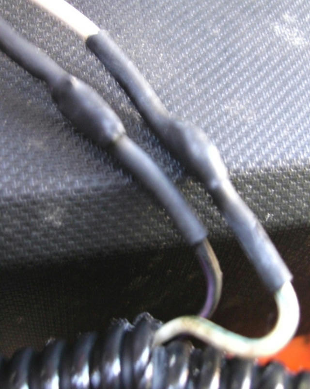

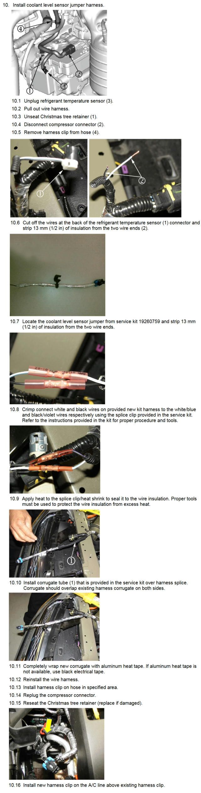

Laut meiner Recherche war mein Ampera eines der letzten Autos, an dem von GM nachträglich der Kühlmittelsensor hinzugefügt wurde:
Und ich sollte recht behalten:
Also hab ich die Leitung zerpflückt, neu gelötet und nach meinen Wünschen verbessert.

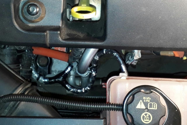

Zuhause habe ich alles wieder zerpflückt und neu verlötet, aber so, dass es aussah wie vorher.
Ich musste sogar die letzten Service Kits von GM aus Amerika aufkaufen, weil ich dieses drecks silberne Hitzeschutztape nirgends gefunden habe

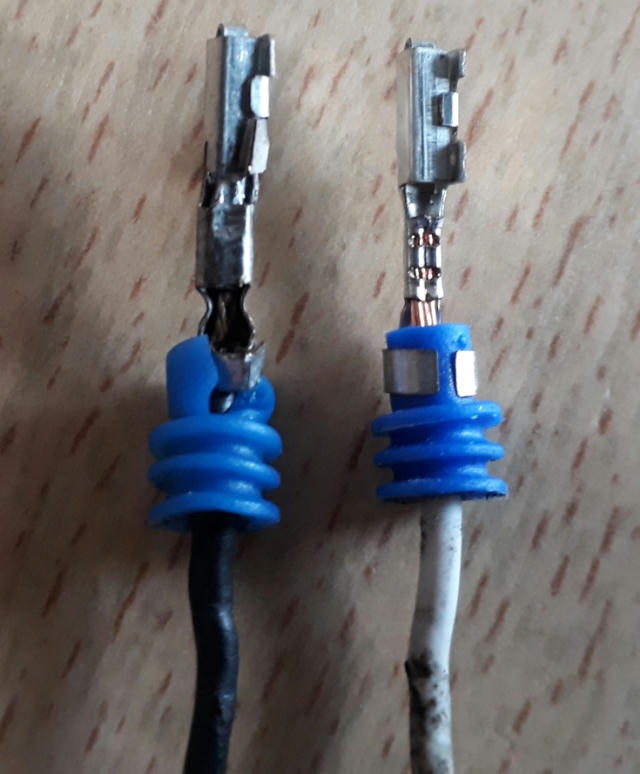

Beim vollständigen Zerlegen des originalen Kühlmittelsensor-Sockels ist mir aufgefallen, dass der gecrimpte Einsatz der schwarzen Leitung leicht verbogen, dunkel angelaufen generell schlampiger und anders bearbeitet worden war als der weiße Gegenpart. Ich habe keine logische Erklärung dafür:

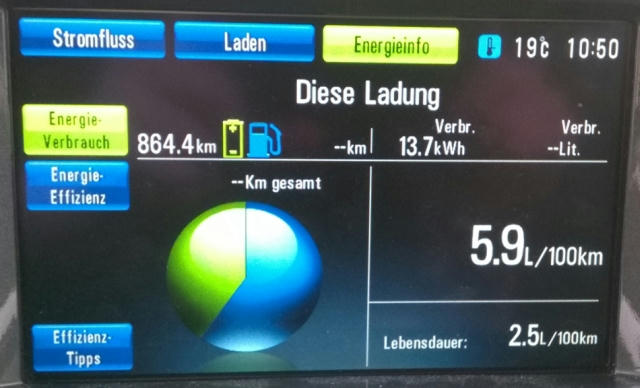

Fazit waren 2000 km, die ich abwechselnd im Gebrigsmodus und dann wieder im Halten-Modus (Grüße an Harro Kunz) zurückgelegt habe, um wenigstens einen leichten Ladezyklus in die Batterie zu bringen:
