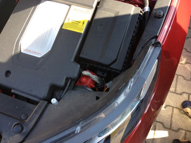

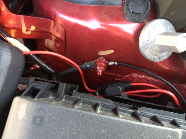

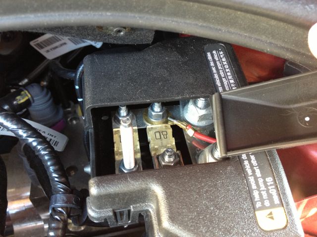

Bilder sind da
Infrarot und Schockeinheit Minuspol mit Sicherung Pluspol (rotes kabel mit Ringschuh)

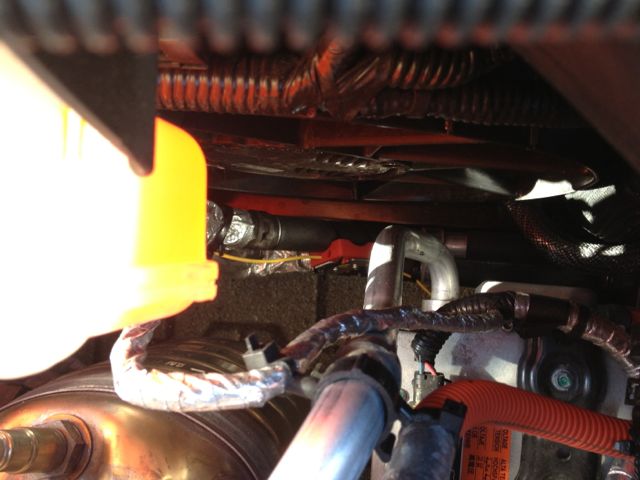

Re: Der Marder war da
weiter geht's
die Metallplatten werden unten an den "Enstiegspunkten" montiert. Es ist von oben nur einer deutlich Sichtbar.
