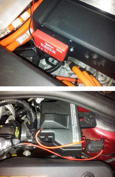

Ja Suuuuuupppperrrrrr !!!
Jetzt weiß ich woher ich die 12V nehmen kann. Den Pluspol hätte ich vermutlich vergeblich gesucht
Also das schau ich mir bei meinem Ampi nachher mal an, und dann werde ich wohl gleich so´n Teil
bestellen. Bevor der Marder nicht mehr nur übers Auto läuft, sondern auch "rein" will
Vielen vielen Dank für die Fotos ! Schön solche Leute hier im Forum zu haben, die auch keine 33°C scheuen um ne kleine Fotosession einzulegen !
DANKE !!

Hm, was soll ich sagen, nach vielleicht 100km Aufleuchten von Spurstabilisierung und nein paar Tage später Bremsfunktion/Bremsflüssigkeit. Da Bremsflüssigkeitstand OK und Marderspuren vorhanden -> ja hat beide Sensorleitungen im Motorraum abgebissen , ließ sich reparieren
Info von Opel: nichts hineinsprühen wegen der Hochvolt-Kreise
ob eine Stromversorgung für Ultraschallabschreckgerät (Dauerplus anzapfen oder separate Leitung von Batterie) möglich/zulässig ist, erfahre ich heute nachmittag.
Ergebnis:
2 durchgebissene Sensorkabel repariert + Marderabwehr montiert knappe 290.-, weniger als Selbstbehalt der Versicherung
Schaut aber gut montiert aus, es gibt da offensichtlich auch ein Dauerplus im Motorraum (2.Bild)
Ergebnis:

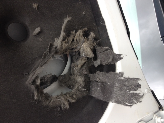

Nun war der Marder auch bei mir.
Und die Abdeckung des Motors ist auch "bespritzt".

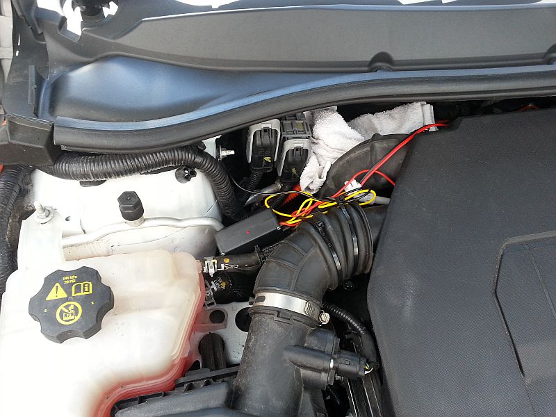

Ohje bei mir war er wohl auch:
Gegenmaßnahmen sofort einleiten:
