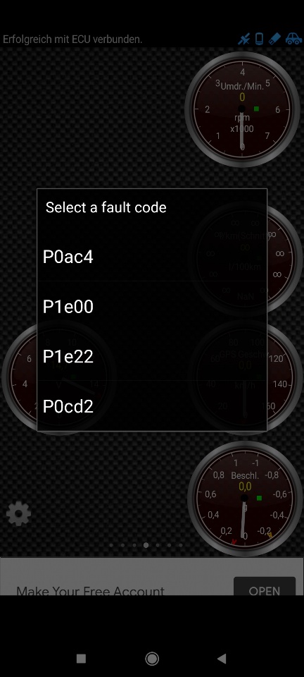

Nach ein paarmal "Blabla kein Schlüssel Blabla" und jetzt diesen Fehlern inkl. 10 km mit 1l Sprit UND 20% Strom ist wohl doch eine neue 12V fällig...
P0606 war auch zwischendurch dabei...
Einmal kurz abklemmen auf dem Aldiparkplatz, und Ampi tat ganz unschuldig, alles wie vorher.
Danke an Andreas mit dem Tip wg. Einschlagzahl im Batteriepol- 2013, bietet jemand mehr? :mrgreen: :roll:
