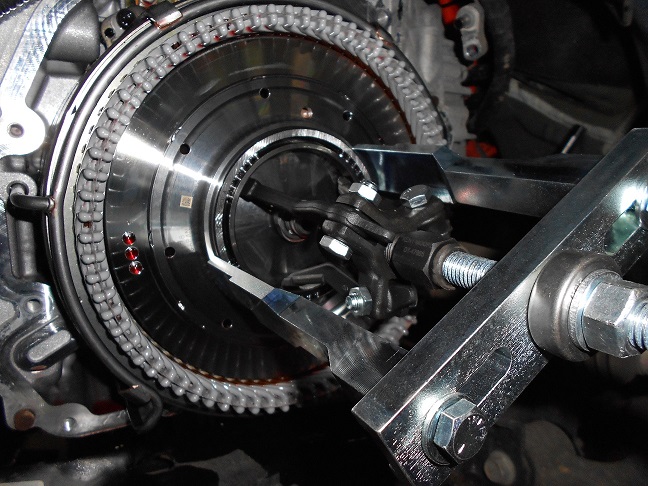

wann wohl die ersten das lager selber tauschen...
so kompliziert ist es nämlich nicht und an teilen braucht man nur das lager, den teflonring und die deckeldichtung.
- 1 - Kopie.JPG (201.1 KiB) 8333 mal betrachtet
