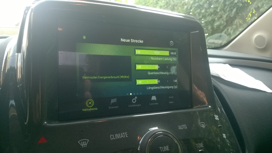

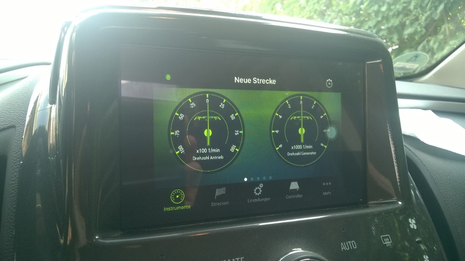

Hallo zusammen.... wo gibt's denn sowas?
Die Teilnehmer der ersten Studie von Opel, werden das Bild kennen.
- Displ_1.jpg (158.16 KiB) 17199 mal betrachtet
- Displ_2.jpg (164.84 KiB) 17199 mal betrachtet

Das Display vom Handy auf das vom Auto spiegeln ist die Zukunft (CarPlay, AndroidAuto) kein Rückschritt. Was man sich da ansieht ist wieder eine andere Sache

Wie hast du es geschafft den IPhone Bildschirm auf das Display zu bekommen?
lg
lg
- Beiträge: 1832
Re: Energieanzeige mal anders
Ich habe mir ein zusätzliches Modul eingebaut.
http://gm-volt.com/forum/showthread.php ... stallation
Laut Hersteller für intelliLink, geht aber auch an dem alten (wie meines)
Einzig die Aktivierung mittels Home Taste muss anders gelöst werden.
Das abzapfen der Leitungen und Signale habe ich nicht mit den Taps oder "Faultieren" gemacht.
Ich habe die Stecker geöffnet und die Drähte an der verkrimpung angelötet. Bei den kleineren kontakten habe ich die Drähte nur reingeschoben zusammen mit dem Pin.
Da ich aber kein Androiden habe, habe ich auch die steuerungsmöglichkeit nicht nachgebaut.
Da experimentier ich grad noch rum. Hab halt wenig Zeit nebenbei für solche Projekte.
An die Box kann dann jedes Gerät über HDMI angeschlossen werden, zB auch ein Miracast/Airplay Dongle.
Per Airplay habe ich den Bildschirm des iPhone drauf bekommen und via Miracast den meines Lumia730DS.
In beiden Fällen eine 1:1 Spiegelung ohne Einschränkungen diverser Apps (wie bei carplay).
So muss jetzt weiter machen, wenn ich mal richtig fertig werden sollte, lasse ich es euch wissen.
