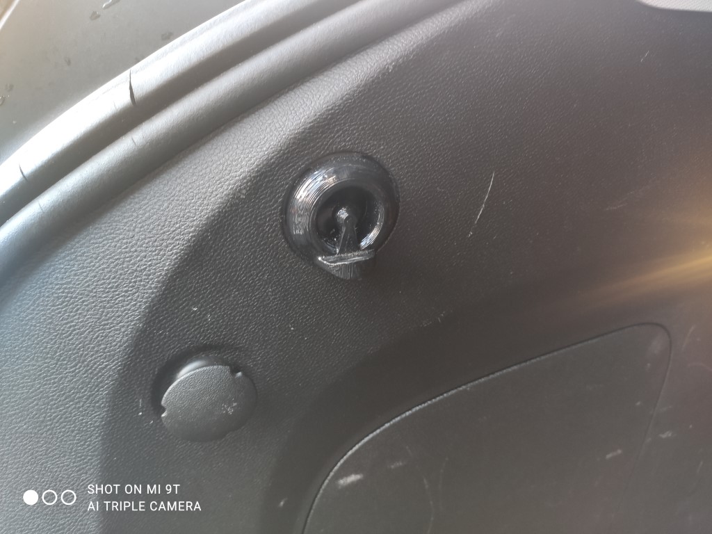

Da mir seit Beginn meines Ampera-Abenteuers unverständlich war, wieso mann ein so teuren Opel ohne feste Hutablage ausliefert, habe ich mir mit Hilfe einer Kofferraumabdeckung eines Renault Megane 2 und ein paar Clips aus dem 3D Drucker ( bei Ebay erstanden) eine Hutablage gebastelt. An die Clips kann man bei Bedarf sowohl das Netz als auch die Hutablage befestigen.Passt perfekt, nix wackelt, sieht aus wie OEM.
Anbei ein paar Bilder...

Opelkind hat geschrieben: 30. Nov 2021 08:43 Da mir seit Beginn meines Ampera-Abenteuers unverständlich war, wieso mann ein so teuren Opel ohne feste Hutablage ausliefert,....
Ich bin heil froh das keine sperrige Hutablage geliefert wurde und auch kein Rollo. Spontan mal den Kofferraum bis max. Beladen ohne sperrgut wie Hutablage zwischen den Beinen der Fondgäste... Einfach genial, das Tuch verschwindet quasi vollständig ohne Platzbedarf
Aber so unterschiedlich sind eben die Bedürfnisse. :)
