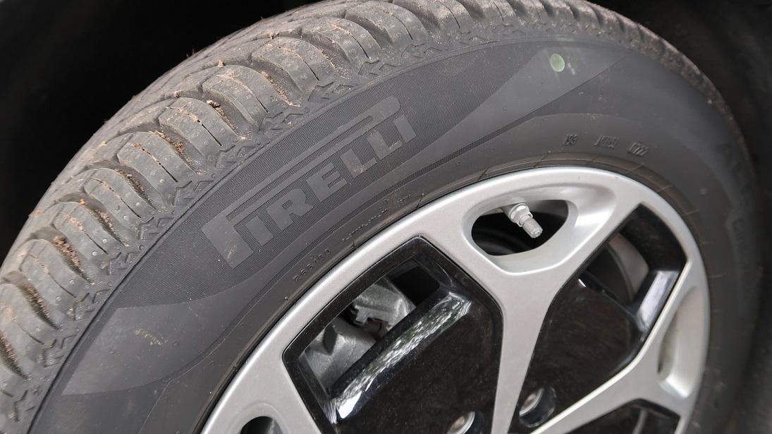

meine Original-Sommerreifen erstmalig im März 2013 gefahren, mußte ich jetzt durch neue ersetzen.
Da ich nicht mehr viel fahre, fast kaum noch Schnee bei uns fällt und ich selten fahren muss, habe ich
mich für Ganzjahresreifen entschieden.
Ich habe den Pirelli Cinturato All Season gewählt, weil nach Test (Autobild) ein guter Kompromiss hinsichtlich
Lautstärke, Rollwiderstand und Preis.
Nach einem Monat kann ich sagen, dass die Lautstärke ok ist, aber die Reichweite merklich kürzer, als bei den
Sommerreifen.

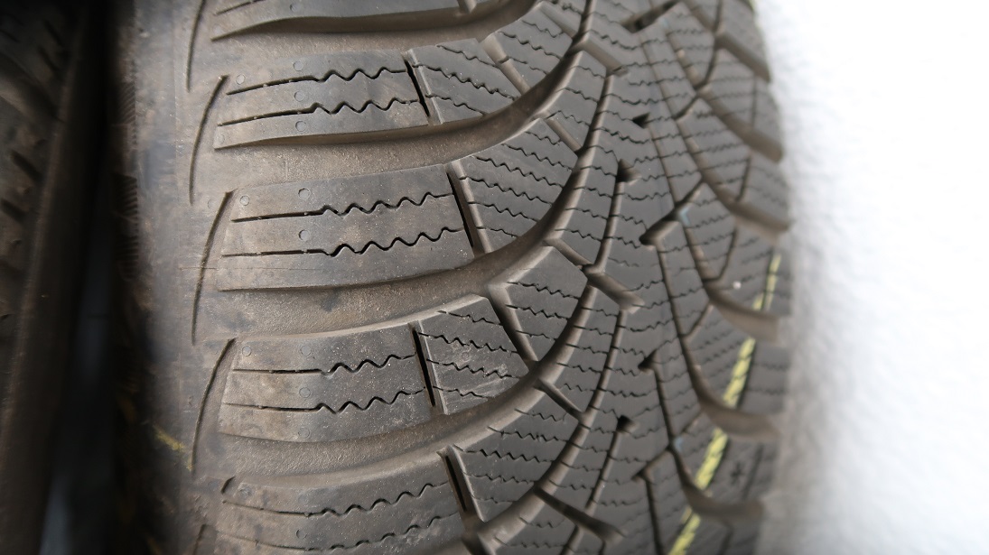

Meine Winterreifen habe ich jetzt über. Falls jemand Interesse hat, bitte melden.
Die Daten:
4 Stahlfelgen, 2x Pirelli von 2012 (ca. 20.000 km), 2x GoodYear 205/60R 92H Ultra Grip 9 von 2019 (ca. 5.000 km)
Preisidee 125€ plus Versand (Spedition)
