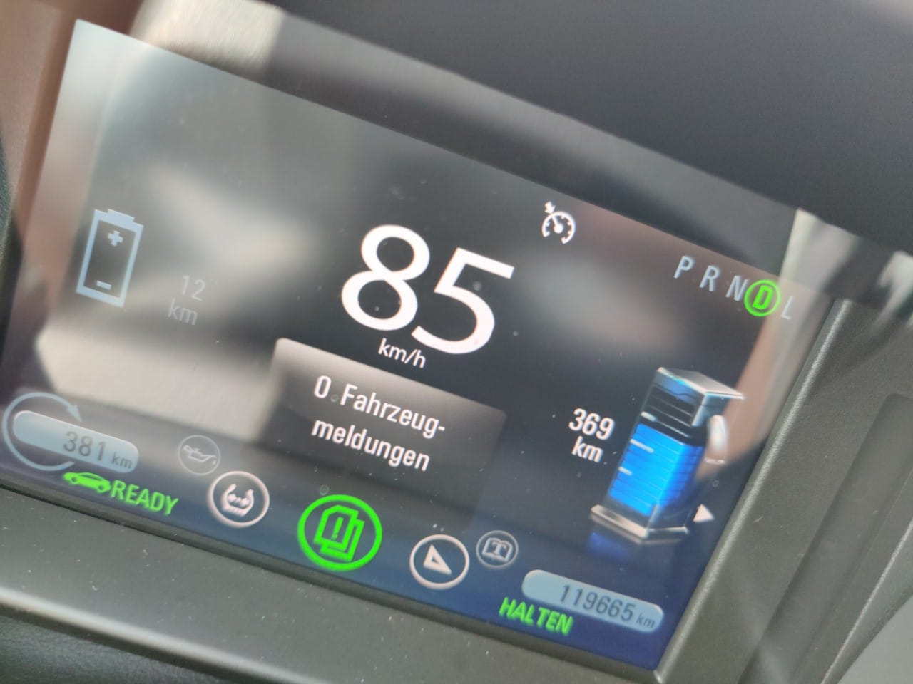

Nach dem Software Update geht der Ampi wieder.
Der freundliche sagte ca. 200€ wird der Spaß kosten.
Schönen Tag noch
Schönen Tag noch
