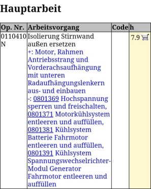

Kannst du mir auch eine grobe Zahl für die Arbeitszeit aus dem System ziehen?

- Beiträge: 1178

also noch schlimmer als befürchtet
Damit hat sich das Thema wohl erledigt. Kann man bei nem eventuellen Totalschaden gleich mit reparieren
sonst eher nicht.
