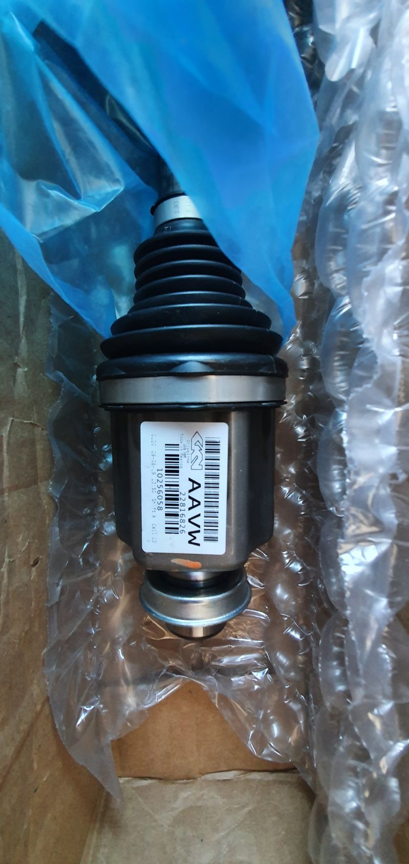

Antriebswelle aus America Importiert:
ENDLICH
Fedex World Ship / alles zusammen 305 Euros
ENDLICH
