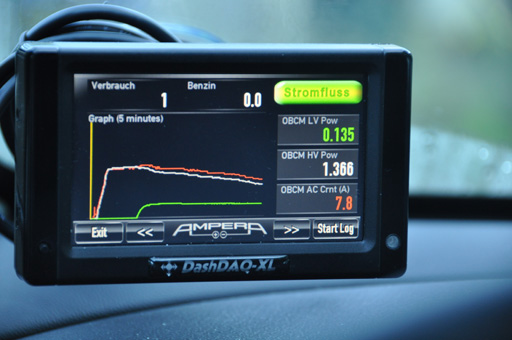

Tachyon12 hat geschrieben:Laden der 12-V Batterie.
Der Ampera ist die ganze Zeit an der LadeStation angesteckt.
12V Batterie hat 85% LadeZustand

EcoDrive hat geschrieben:
EcoDrive hat geschrieben:Hallo Tachyon12
Bezug auf dein Bild: "12V Batterie hat 85% LadeZustand2012_0925_084923AA_WWW.jpg (87.2 KiB) "
Da bist du wohl im Irrtum. Die 85.5% SOC heissen HV-SOC und das bezieht sich auf den Ladezustand der HV-Batt.
Hallo Tachyon12
Jetzt gibts wohl Missverständnisse, die wir diskutieren können, super.
Bezug auf das Bild: "12V Batterie hat 85% LadeZustand2012_0925_084923AA_WWW.jpg (87.2 KiB) "
Das ist das Signal:
1550 " HV SOC Gauge" "High Voltage Battery State of Charge Gauge Position" "%"
Bei leerem Hochvoltakku zeigt dieser bei mir Wert 0,0% an, es ist als der Wert der das Akkusymbol im Display steuert. Es ist nicht der Ladezustand der 12 V Batt. Die kann NIE 0% haben.
Die 85% Anzeige ist der Ladezustand des Hochvoltakkus nicht der 12V Bat. Bei leerem Akku zeigt dieser Wert 21% an.
Ich werde die config mal ansehen, die mit Hybrid Batterie bezeichneten Signale beziehen sich wohl auch auf die Hochvoltbatterie, deshalb die Bezeichnung 'HV....? Diese Signale habe ich nicht in Verwendung.
Ich habe Jan mal nach den Werten 'Hybrid Batterie' gefragt, viewtopic.php?f=35&t=344#p4242 -> Antwort ist noch offen.
Na ja, wieviel Batterien hat der Ampera eigentlich? Ich dachte
die Hochvolt mit 3xx Volt (High Voltage Battery)
und die 12-Volt (Hybrid Battery) wieso eigentlich "Hybrid"?
Ich weiss schon, es gibt:
Code: Alles auswählen
	1538	"AC Energy"	"Total AC Energy Used During Last Charge"	"kW-Hr"	1
	1540	"HV Energy"	"Total HV Energy Used During Last Charge"	"kW-Hr"	1
	1539	"LV Energy"	"Total LV Energy Used During Last Charge"	"kW-Hr"	1
Aber "AC" ist doch "alternating current" also WechselStrom also, dass was bein LadeKabel reinkommt.
Ein Argument für meine These mit der 12-V Batterie sind auch die zeitlich unterschiedlichen LadeKurven.
Siehe vor allem das Bild
Nach ca. 1 Min POWER off - Jetzt wird die 12-V Batterie geladen

Tachyon12 hat geschrieben: Na ja, wieviel Batterien hat der Ampera eigentlich? Ich dachte
Sogar in der Originalsoftware von Opel steht Hybrid Hochvolt Stromkreisviewtopic.php?f=2&t=225&start=10#p2710
Tachyon12 hat geschrieben: Ein Argument für meine These mit der 12-V Batterie sind auch die zeitlich unterschiedlichen LadeKurven.
Der 12 V Akku ist immer voll, er wird immer bei ca 13 V gehalten. Wäre er bei 85% hätte der Akku noch etwa 10V er würde sichder Ampera wahrscheinlich nicht mehr starten lassen.
Ist der Ampera aus, wird der 12V akku nicht geladen, habe ich nachgemessen
viewtopic.php?f=34&t=551&p=7259&hilit=+ ... ssen#p7259
Den LV verbrauch den du misst, ist für die systeme, die rechner und Pumpen laufen beim Laden.

Hallo Tachyon12
Ich habe zwar kein DashDAQ aber ich bin folgender Meinung:
- Der Ampera hat zwei Akkus: Einen "High-Voltage" Akku und einen 12V Akku
- Alle Signale mit "OBCM" sind vom "On Board Charger" (Ladegerät im Ampera)
- Alle Signale mit "HV" betreffen den "High-Voltage" Akku
Bei Deinen Bildern nimmt das Ladegerät im Ampera den AC Strom "OBCM AC Crnt (A)" auf. An das High-Voltage System gibt es die Leistung "OBCM HV Pow" ab und an das 12V System die Leistung "OBCM LV Pow".
Was davon in die entsprechenden Akkus geht ist nochmals eine andere Geschichte (möglicherweise sind ja noch diverse Verbraucher eingeschaltet). Im Falle des "High-Voltage" Akku müsste dies auch auslesbar sein. Beim 12V Akku bezweifle ich, dass dort eine Strommessung vorhanden ist. Die Spannung müsste aber auch zu sehen sein. Und diese gibt ebenfalls Aufschluss darüber, ob der Akku geladen wird oder nicht.
