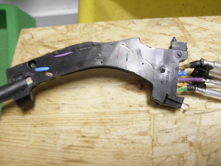

Ich habe gestern den J1772-Stecker aufgemacht, der nur von 1 Niete und 3 Kabelbindern zusammengehalten wird. Allerdings brachte mir das gar nichts, da alle Kabel total vergossen sind.
Ich werde jetzt versuchen, mir einen Stecker zu besorgen und diesen an das Kabel zu montieren.
Vielleicht gibt es ja auch das Kabel einschließlich Stecker als Ersatzteil.
- J1772_innen1_50p.jpg (48.46 KiB) 8356 mal betrachtet

Hallo Ampera-FanAmpera-Fan hat geschrieben:Morgen werde ich dann den Stecker aufmachen und das orangefarbige Kabel mit einer zusätzlichen Leitung zur Ladestation verlegen, wenn ich den Stecker dann wieder zusammen bauen kann.
Hast Du das schon ausprobiert?
Interessant das Innenleben des Steckers zu sehen. Danke für das Bild.
Ich hätte nicht damit gerechnet, dass da alles vergossen ist.
Pat

Das Pilot-Signal geht ja nicht direkt auf den Pin, sondern über einen Widerstand (siehe Bild). Und außerdem ist da ja auch noch der Mikro-Schalter, der ist beim Aufmachen kaputt gegangen. Wie der genau verschaltet ist, habe ich noch nicht heraus gefunden.
damit habe ich auch nicht gerechnet.
