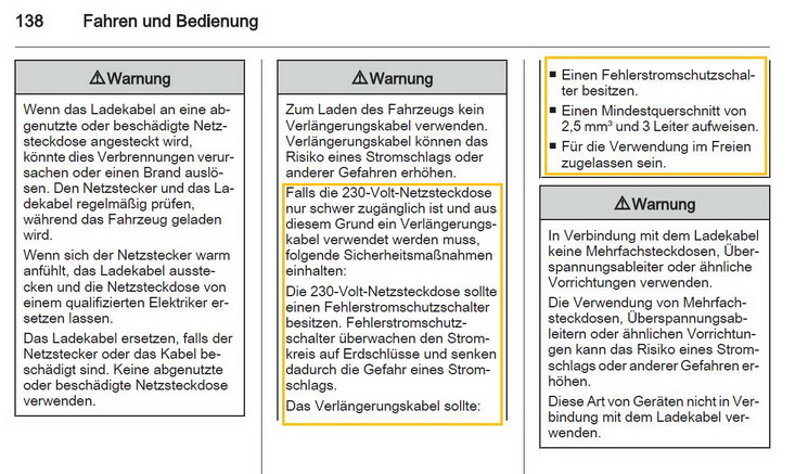

Laut Opel, (Hab es irgendwo gelesen) darf das Ladekabel auf der Steckdosenseite nicht verlängert werden und ist direkt in eine geeignete Steckdose zu stecken. Verlängerungskabel und Kabelrollen sind nicht gestattet.
Re: Aufladen des Ampera
Ganz so schlimm ist es nicht ... siehe Manual.
Ich habe mal ein zu "schwaches" Kabel verwendet, da hat der Ladevorgang mit 10A nicht funktioniert (rot blinkende Lampen am Ladegerät) aber nach Umschalten auf 6A hat es ganz normal funktioniert ... für over/night loading wars genug Saft.
Michael
Michael

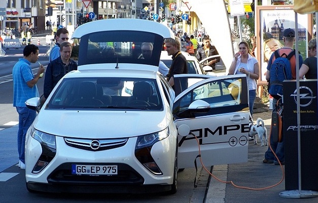

Ich habe mal vor einigen Jahrzehnten eine Ausbildung zum Elektroinstallateur gemacht.
Die Erfahrung zeigt, dass immer die Übergange (Stecker/Steckdose) die kritischen Punkte sind, dort wird es manchmal ganz schön warm.
Im Idealfall sollte schon von Eurem Stromzähler ein 2,5er Kabel fest verlegt bis zu der ersten Steckdose gehen. Danach sollten möglichst keine Verlängerungskabel mehr genutzt werden. Nur wenn’s nicht anders machbar ist, würde ich auf jeden Fall ein 2,5er Verlängerungskabel nutzen.
Wenn die Leitung vom Zähler bis zur Steckdose nur 1,5mm² ist, sollte eine Leitungslänge von 10 m nicht überschritten werden.
Hintergrund ist das Verhalten der Leitung im Falle eines Kurzschlusses: Nur eine entsprechend dicke oder möglichst kurze Leitung ist in der Lage den Sicherungsautomaten zuverlässig auszulösen.
Wir wollen doch alle nicht, dass uns im Fehlerfall der schöne Ampera wegbruzzelt ;-)
Auf dem NRW-Tag (Bonn im Oktober 2011) konnte man schön beobachten, wie man es nicht machen sollte: Die Amperas wurden dekorativ an einer Säule angeschlossen. Hinter der Säule (nicht im Bild) wurde mit einer 1,5 Kabeltrommel Strom vom Nachbarn geholt.
Auch das funktioniert, wenn man es unter Beobachtung hält. Nachts würde ich sowas nicht machen.
