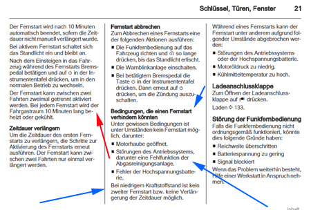

Re: kann den Fernstart nicht aktivieren, brauche Hilfe
Gemäss Handbuch, gibt es Situationen, die den 2. Fernstart verhindern.
Zum Beispiel Benzinstand 'niedrig'

- Ohne Benzin im Tank läuft der Ampera nicht, auch nicht elektrisch. Deshalb ist auch kein Fernstart möglich, wenn zu wenig im Tank ist.
- In der neuen Anleitung steht;
viewtopic.php?f=38&t=240&hilit=Sequence ... 160#p16418
Das ist ja eines der Wunschnachsoftwareupdateprobleme im frühen 2012er ModellStandardmäßig springt der Motor
nicht an, wenn das Fahrzeug angesteckt
ist. Die Einstellung kann geändert
werden, falls ein Motorstart erforderlich
ist.
