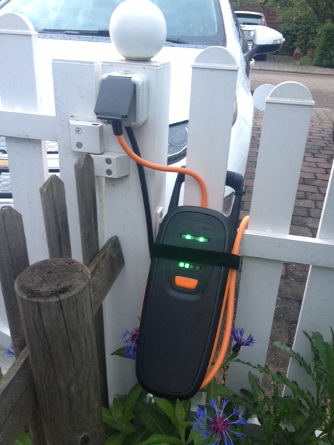

Weißer Volt
Beiträge: 779
Re: 10A Dauerlast - Schuko nach 3.000kwH hinüber
Beitrag von Weißer Volt »
So ähnlich sieht mein Provisorium aus. Muss mir noch ne Dauerlösung suchen.

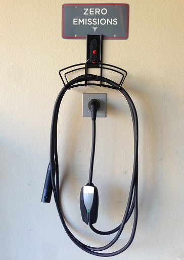

Im englischsprachigem Tesla Forum (teslamotorsclub) berichten einige Leute auch, dass durch das Gewicht der ICCB der Stecker (Nema 14-50) etwas in Schieflage geraten ist (unten komplett drin oben halb raus).
Dadurch war die Kontaktfläche dann zu klein und bei 230 V und 50 A wurde alles ziemlich schnell heiß und hat die Dose und Stecker komplett gegrillt.
Hier mal ein Foto wie die meistens dort ihren Tesla anschließen. Manche bauen auch die Steckdose andersrum an die Wand wo dass der Stecker auf dem Kopf ist und der Kabel so wichtig gebogen wird.
Man kann davon halten was man möchte, aber meiner Meinung nach hätte man bei einem 70.000 $ Auto auch ein paar Dollar mehr ausgeben können für eine bessere Installation. Aber in Ami-Land ist das ja alles nicht so streng wie bei uns, trotzdem fühle ich mich bei uns in Sachen Strom sicherer. ;-)

agentsmith1612 hat geschrieben: Hier mal ein Foto wie die meistens dort ihren Tesla anschließen. Manche bauen auch die Steckdose andersrum an die Wand wo dass der Stecker auf dem Kopf ist und der Kabel so wichtig gebogen wird.
Huch, die ICCB beim ModelS hat ja garnix zum aufhängen, oder sieht man das nur nicht? So ist das echt noch ungeschickter zum aufhängen ....

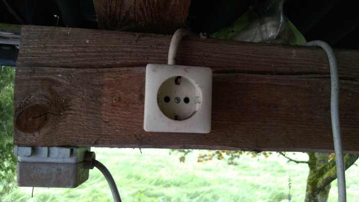

Beitrag von Albert »
Also meine aktuelle Schuko sieht so aus ( Außenbereich unter einem Dach ) und bis jetzt gabs noch nie ein Problem...

Baumisch hat geschrieben:
Sieht so aus, man erkennt zumindest das die ICCB icht so groß aussieht aber wie schwer die ist weiß man nicht.
Ich verstehe auch gar nicht wieso diese ganzen Leute keinen Wallconnector mit gekauft haben gibts schließlich auch. Sollte bei dem Fahrzeugpreis doch keine Kostenfrage sein.
