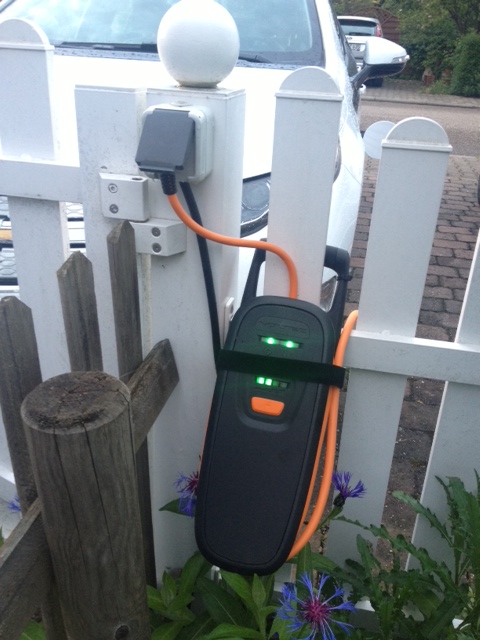

Also meine aktuelle Schuko sieht so aus ( Außenbereich unter einem Dach ) und bis jetzt gabs noch nie ein Problem...

Mal zu meiner Verteidigung - manchmal geht's halt auch nicht ohne Baumeln :)
