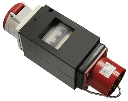

Ich habe solche "Dinge" hier gefunden:
Das ist CEE-rot (32A) auf CEE-rot (16A) mit einem Sicherungsautomaten, wenn man so etwas dazwischen schaltet, können einem auch die Kabel nicht mehr abbrennen, weil über 16A machst "klick".
Ich denke dann wäre ein reiner Kabel-Adapter legal zu betreiben, weil eben NICHT 32A durch ein Kabel fließen können, welches nur für 16A ausgelegt ist.

Ein solcher Adapter wie Du ihn abgebildet hast, mit eingebauter Sicherung, ist in jedem Fall zulässig, wenn die vorgeschriebene Sicherung verbaut wurde! Es muss immer gewährleistet sein dass jedes verbaute Teil (Stecker, Sicherung, Sicherungskasten, Kabel, Kupplung, eventuelle Verbinder) für die höchste Strom und Spannungsstärke ausgelegt und auch geprüft sind. Ich denke Du findest einen Adapter von CEE auf rot 32A (3phasen, deshalb 400V) auf CEE 16A(eine Phase 230V) im Campingzubehör. Zu Deiner Ausführung Betreff Phasenprüfer mit Glimmlape sei gesagt dass ein Phasenprüfer ein sehr unzuverlässiges Instrument ist!!! Ein Messgerät welches gegen den Neutralleiter (früher Nulleiter) misst ist vorzuziehen. Es kommt übrigens nicht darauf an welche Phase Du anschliesst, solange es eh nur eine ist, und mit dem Phasenprüfer (such wenn der so heisst) kannst Du nicht zwischen den einzelnen Phasen unterscheiden. Der zeigt nur an ob Spannung drauf ist und zwar, je nach Modell und Qualität, schon ab deutlich tieferen Spannungen wie 230V.
