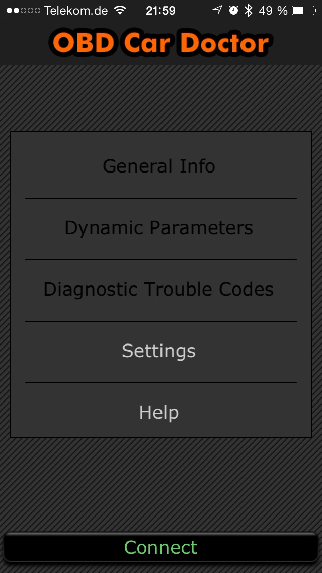

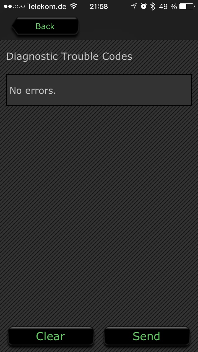

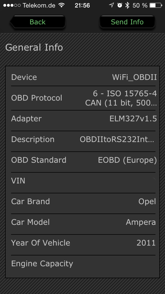

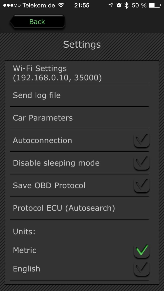

Daher habe ich mal meinen Lescars OBD2 WIFI Dongle hervorgekramt (gab es mal bei Pearl zum Sonderpreis) und mich intensiver damit beschäftigt.
Mit der Software ODBCarDoctor hat die Verbindung mit einem iPhone 5S problemlos funktioniert und ich konnte die Fehlercodes auslesen und löschen.
Hier einige Screenshots:
Sieht auf den ersten Blick ganz brauchbar aus, werde mal schauen was es da noch so an Software für iOS gibt.

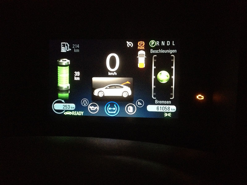

Seit heute leuchtet bei mir auch die Abgasleuchte seit der letzten Volllandung von heute um 19:30h. Ampera fährt sich jedoch ganz normal - egal ob auf Batterie oder Rex. Hoffe die Leuchte verschwindet wieder...?! :?

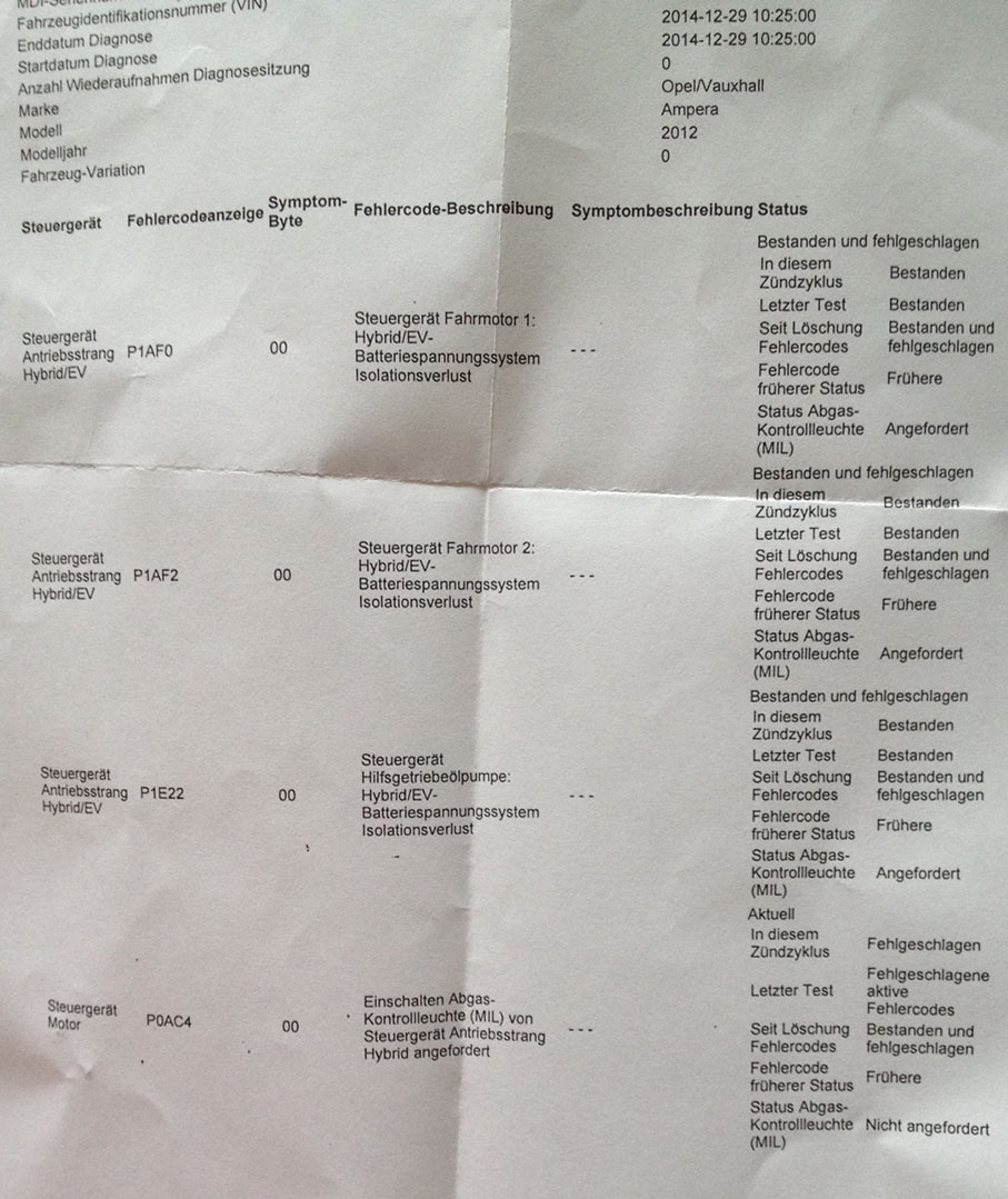

Ich war nun gestern bei OPEL DELLO in Hamburg wg. der Abgas-Leuchte. Durfte 25,- EUR für das Auslesen der Fehler-Codes bezahlen und bin kein Stück schlauer. Das hätte auch mein OBD Scanner machen können.
Der Service Mitarbeiter meinte, dass es mehrere Fehler-Codes gäbe, die alle mit der HV Anlage zusammenhingen. Konnte aber keine weiteren konkreten Angaben machen. (s. Bild).
Die Ursachenforschung muss auf einen zweiten Termin im Neujahr verschoben werden. Die Suche erfolgt dann in etwa nach Try-And-Error, das sei zeitaufwendig. Hoffe die ganze Mühe machen wir uns nicht wg. eines Wackelkontakts. Ob die Beseitigung des Fehlers von der Gebrauchtwagengarantie abgedeckt ist, steht auch noch in den Sternen.

Dr.Google weiss zu diesem Thema:
P1AF0: (Note: it is a one 1 not a I on the second digit of the DTC, as for all other DTCs given)
Drive Motor "A" Contol Module Hybrid Battery Voltage System Isolation Fault.
Isolation Lost between Battery Pack and Chassis.
(Quelle: http://gm-volt.com/forum/archive/index.php/t-10242.html
Wäre interessant was s nun wirklich war: Marderschaden? Feuchtigkeitsschluß? Unterbodenwäsche?

Ich tippe eher auf Massefehler.
Das Voltec System prüft permanent den Stromlauf (per Widerstand) zwischen allen möglichen Punkten.
Wenn da irgendwas nicht passt -> gelbe Lampe!
Wenn da nach Prüfanleitung vorgegangen wird, ist es eine ziemliche Baustelle, da u.a. mit einem speziellen Multimeter nachgemessen wird. Falls das HV-System stromlos gemacht werden muß, sind das alleine ca. 3h ohne das sonst noch irgendwas passiert ist.
Ich für meinen Teil würde vom Händler (!) zuerst mal den Fehlerspeicher löschen lassen und schauen ob der Fehler wieder kommt. Wenn ja, dann siehe oben.
