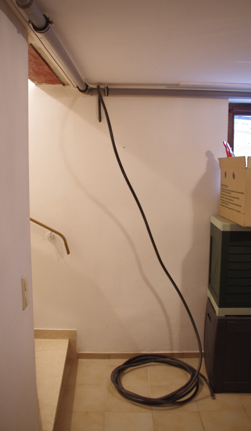

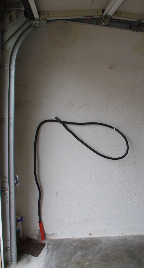

So sah es gestern früh noch in Keller und Garage aus:
Und so gestern abend in der Garage:
Bilder, wie es fertig ist, folgen noch. Muß jetzt erstmal besseres Licht abwarten.
