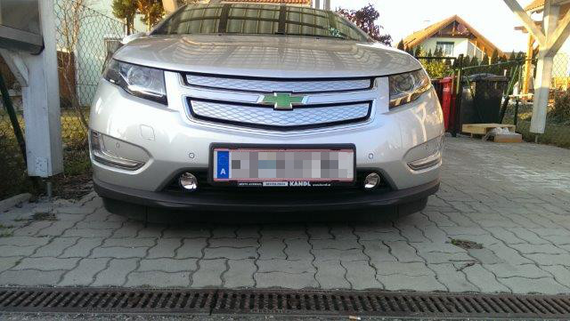

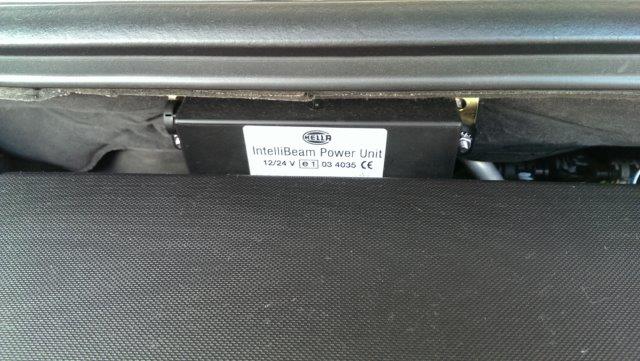

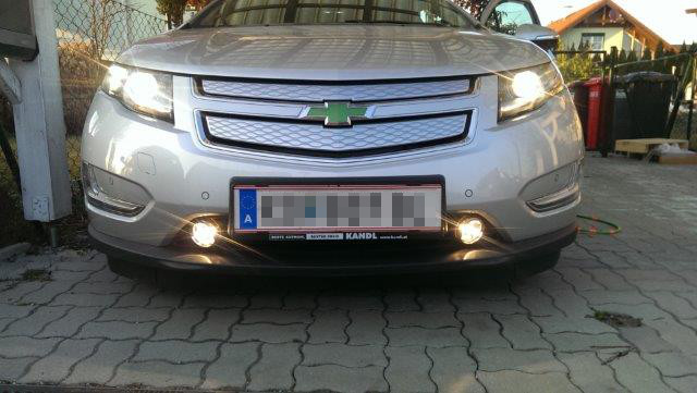

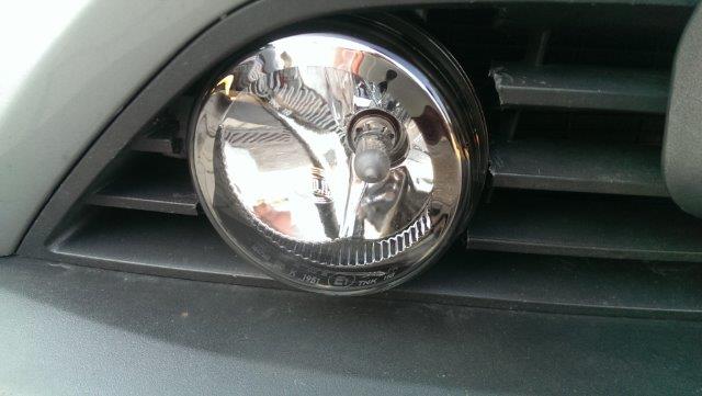

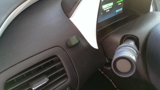

Anbei meine Kurvenlichter beim Volt. Das sind Hella DynaView Evo2.
Das Steuergerät sitzt mittig im Motorraum an der Spritzwand oben. Stromversorgung direkt vom + Pol im Motorraum. Schalter am Armaturenbrett für die Funktion der Nebelscheinwerfer. Geschwindigkeitsignal am ABS-Sensor abgegriffen.
Funktion: Beim Blinken leuchtet jeweils auf einer Seite der Scheinwerfer, ebenso beim Kurvenfahren ohne Blinker. Das wird durch das Steuergerät mittels Neigungssensor gesteuert.
Die Scheinwerfer und auch die Abgriffe am ABS-Sensor, Blinkersignal und Abblendlicht wurde durch den Freundlichen erledigt. Den Rest habe ich zuvor selbst erledigt.
Nun noch die Fotos:
Nun noch die Fotos:

Weitere Fotos:
