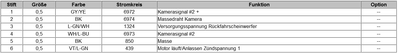

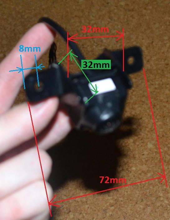

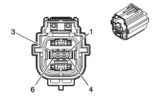

Hat einer von euch die genauen Maße der Kamera und auch die Belegung des Steckers? Ich wollte nämlich eventuell mal testen was der Aftermarket so hergibt. Die werden aber alle nur über Cinchkabel angeschlossen. Also Videosignal, Plus und Masse.
Beiträge: 1029
Wohnort: Dauenhof / S-H
Re: LambdaCores Rückfahrkamera-Upgrade
Beitrag von RoterBaron »
Die Abmessungen hab ich leider nicht und die Belegung auch nur vom Volt, aber evtl. sind die ja gleich.
Belegung
Belegung
Stecker
Stecker

Vielen Dank ihr beiden!
Jetzt kann ich auf die Pirsch gehen. :lol:
