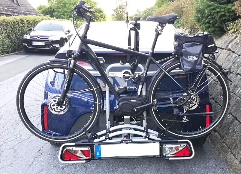

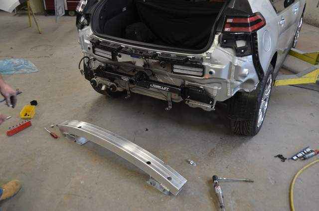

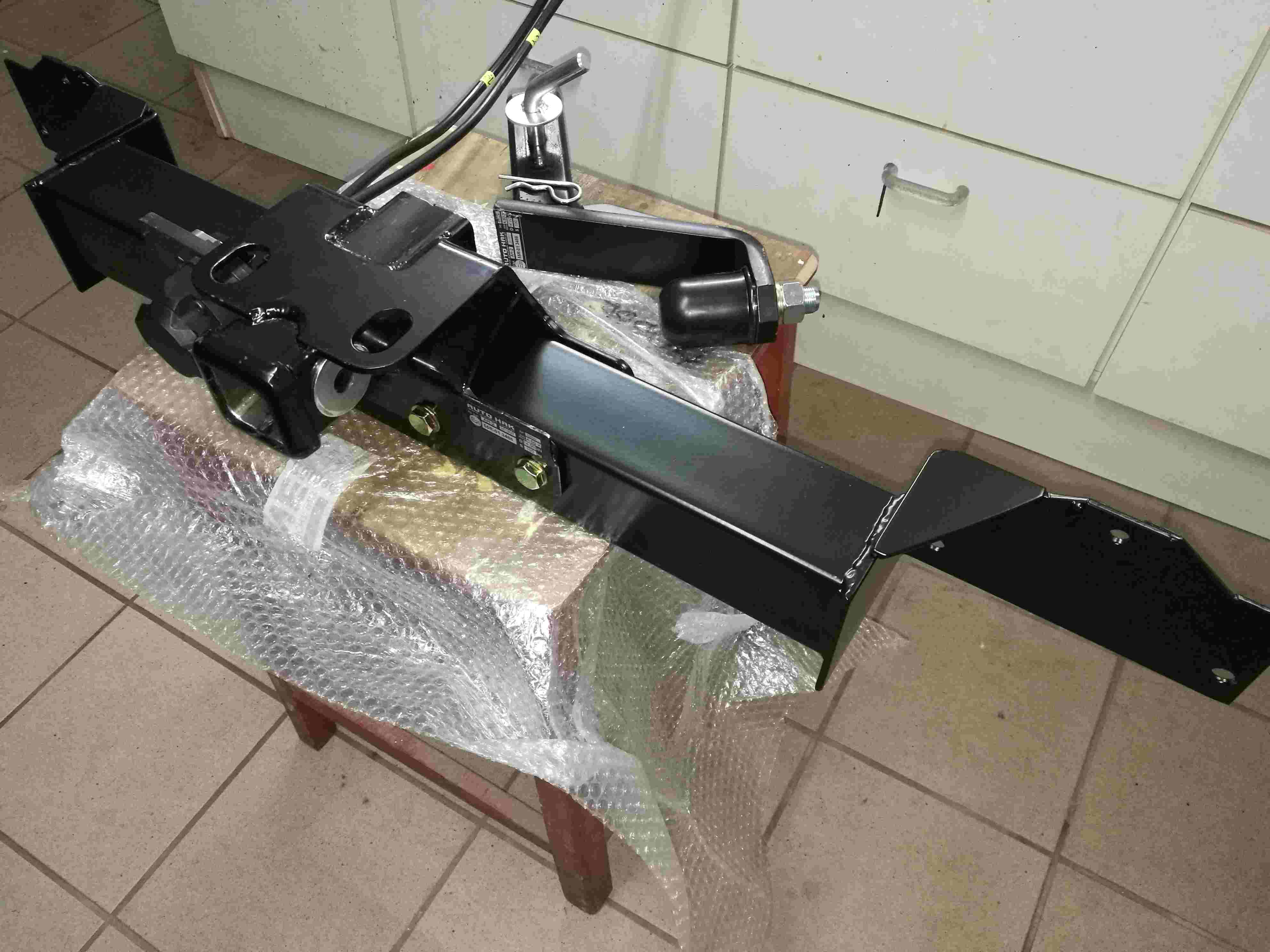

ich habe mich nun auch daran gemacht einen Anhängerkupplung für die Fahrräder zu bauen.
Inspiriert hat mich "Invisi EcoHitch Torklift Central" für den Volt und hier von Loader230V.
Der Steckbare Teil und die Aufnahme sind für den Jeep Wragnler, der Träger ist selbstgebaut.
Die Elektrik, ist sehr einfach, es gibt eine schöne Anleitung von Brink wie man die Kabel anschließt.
Ein spezielles AHK Steuergerät benötigt man zum Glück nicht, da war Opel/GM gnädig.
Grüße aus dem Sauerland

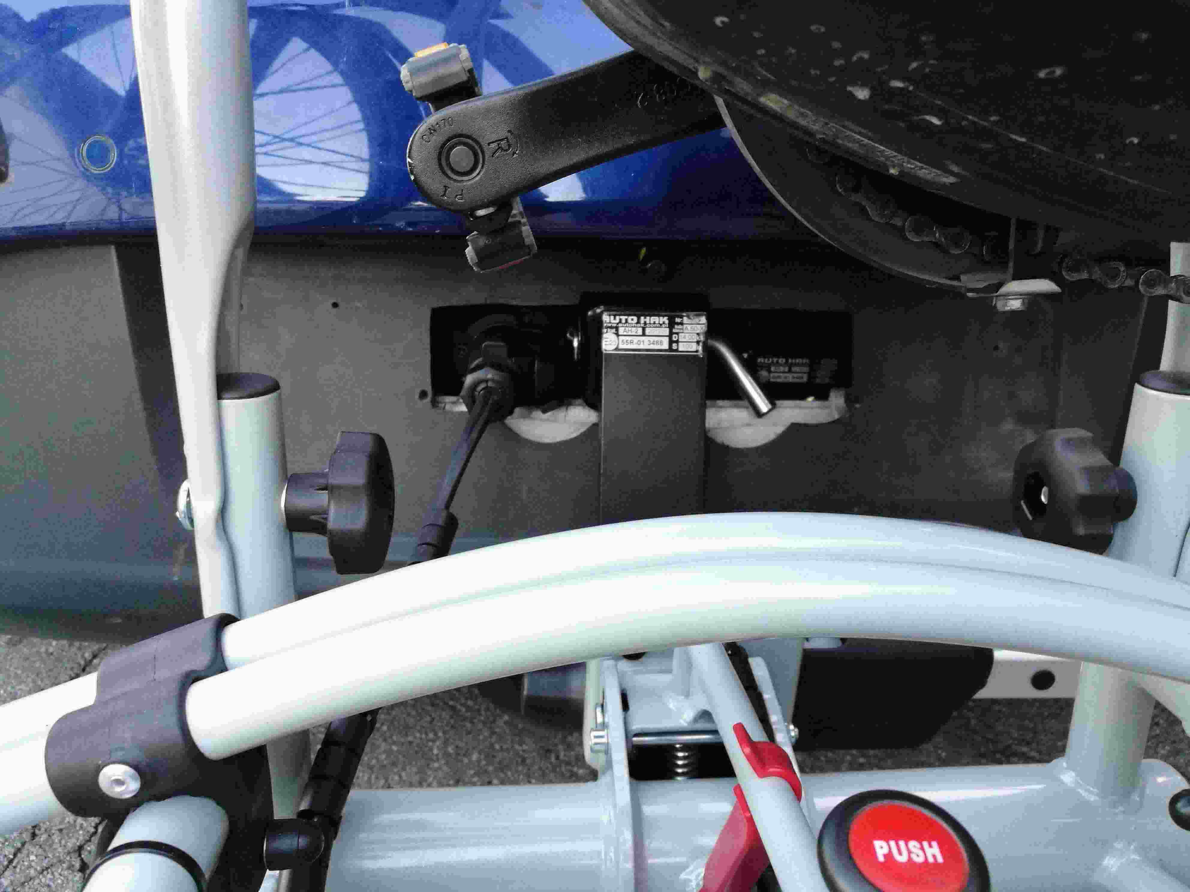

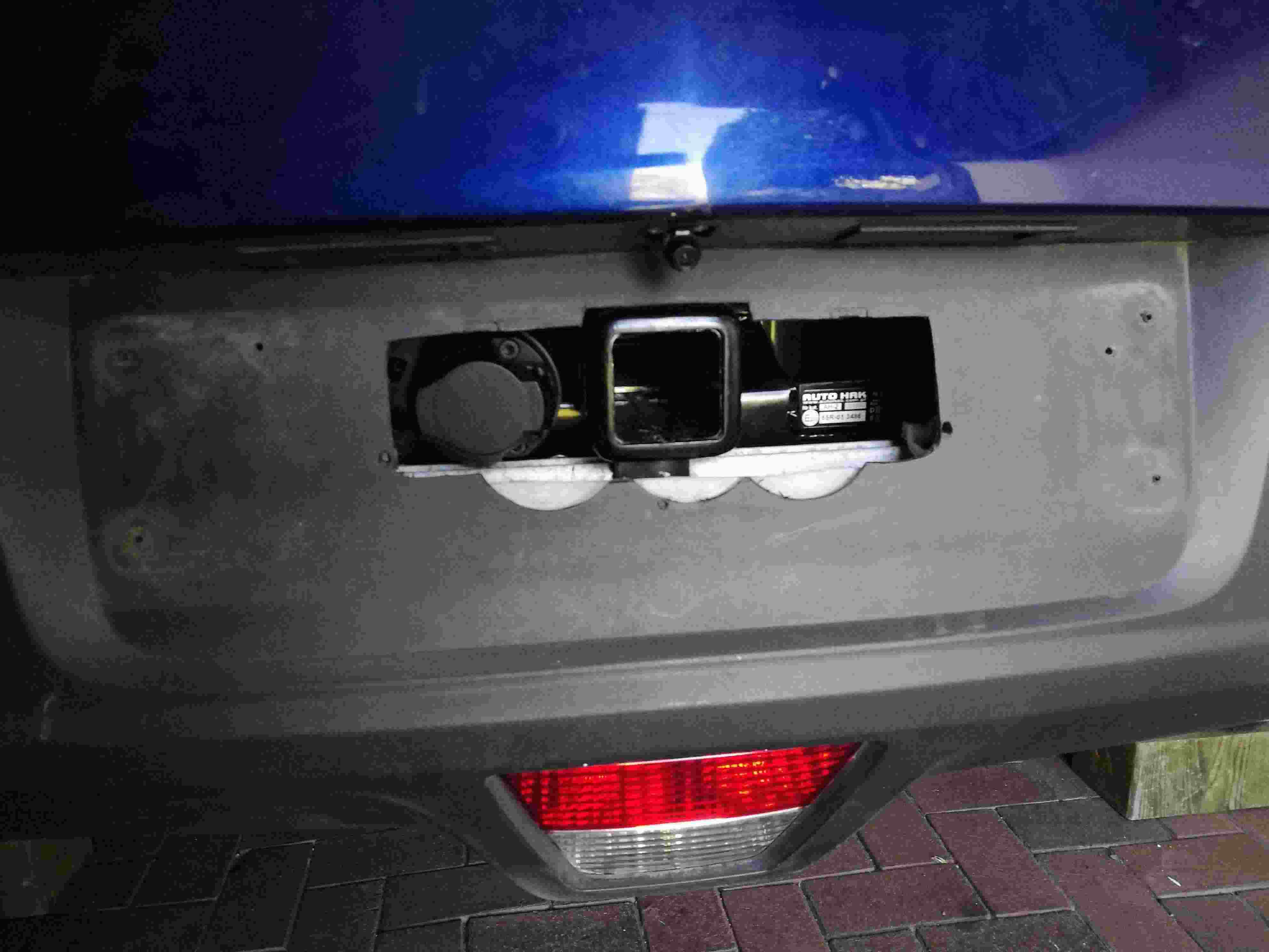

Re: Anhängerkupplung
noch ein Paar Fotos
- IMG_20190824_193750.jpg (158.44 KiB) 9550 mal betrachtet
- IMG_20190824_193633.jpg (128.43 KiB) 9550 mal betrachtet
- IMG_20190824_163739.jpg (104.34 KiB) 9550 mal betrachtet

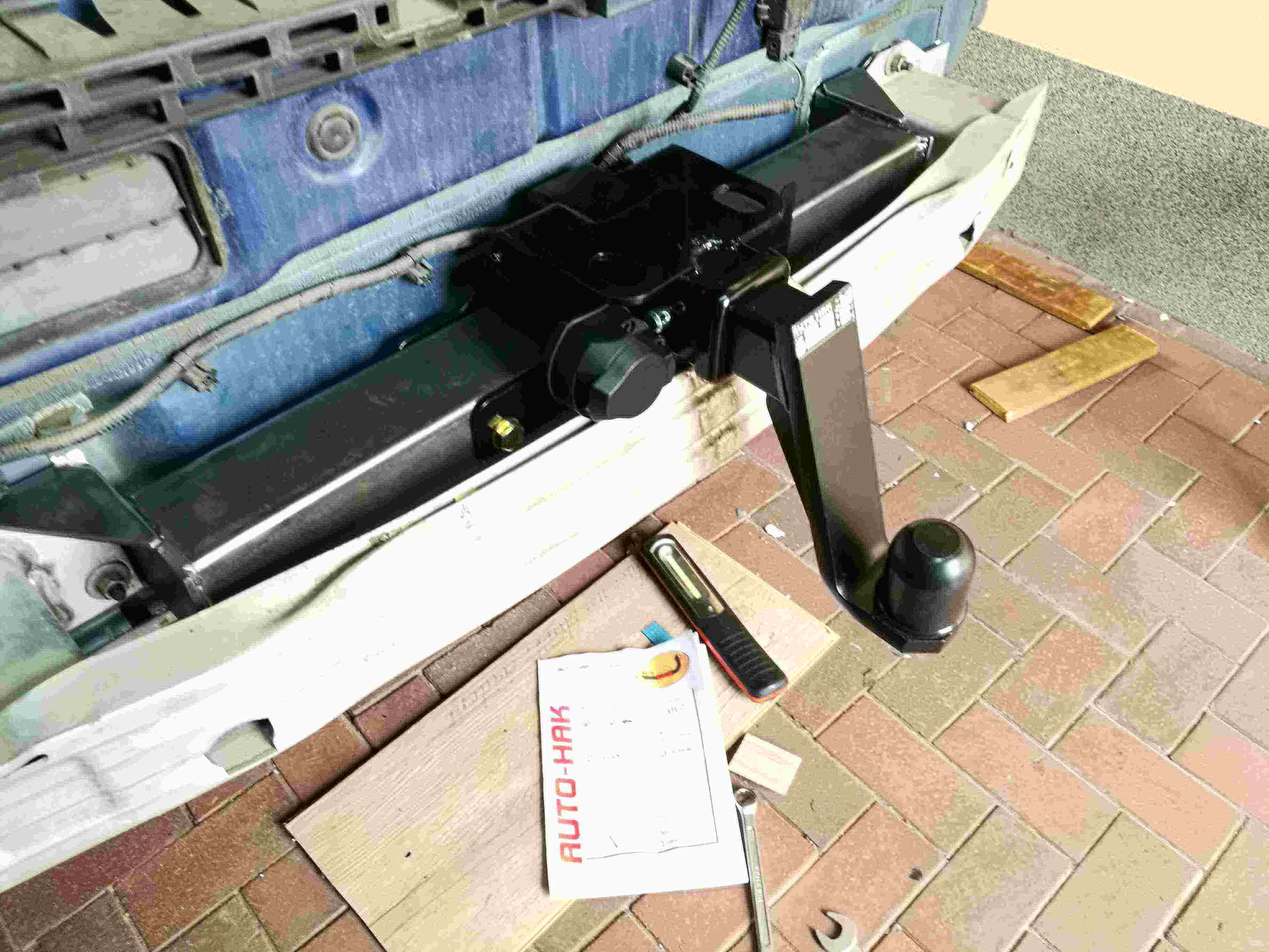

Foto
- Rückansicht.JPG (134.67 KiB) 9550 mal betrachtet
- Seitenansicht.jpg (210.28 KiB) 9550 mal betrachtet

Das ist keine Gnade von Opel. Opel hat da keinerlei Gedanken dran verschwendet. Wenn es nach denen geht, dann hätte kein Ampera eine AHK. Es wird sich schlicht an die Kabel der Rücklichter drangehangen. Anscheinend halten die normalen Steuergeräte das aus, obwohl die nur für die LED-Rücklichter ausgelegt sein müssten. Ich bin da paranoid gewesen und hab da noch Relais (mit Freilaufdiode) zwischengebaut.
- Lotus 111
- Beiträge: 66
- Registriert: 9. Nov 2017 21:59
- Wohnort: Sauerland entlang der Möhne
... gnädig, habe ich nicht wörtlich gemeint, aber Brink und auch andere AHK / E-Satz Hersteller gehen direkt an die Kabel.
Der Querschnitt der LED Kabel sind schon sehr gering, schätze mal 0,5-0,75mm².
Ich überlege schon LED's im Fahrraddräger einzusetzten, nur für das Brems/Rücklicht, ist wie üblich eine 2-Fadenbirne eingebaut, die habe ich bislang noch nicht als LED gefunden, hätte auch gerne welche für meinen Lotus.
Eigentlich sollte es 1mm² sein, aber ich bin mir sehr sicher dass, die AHK E-Satz Hersteller sich bei Opel Rückversichern, zumindest bei einem deutschen Hersteller. Ich kenne das noch von meinem früheren Arbeitgeber (automotive)

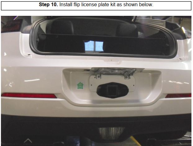

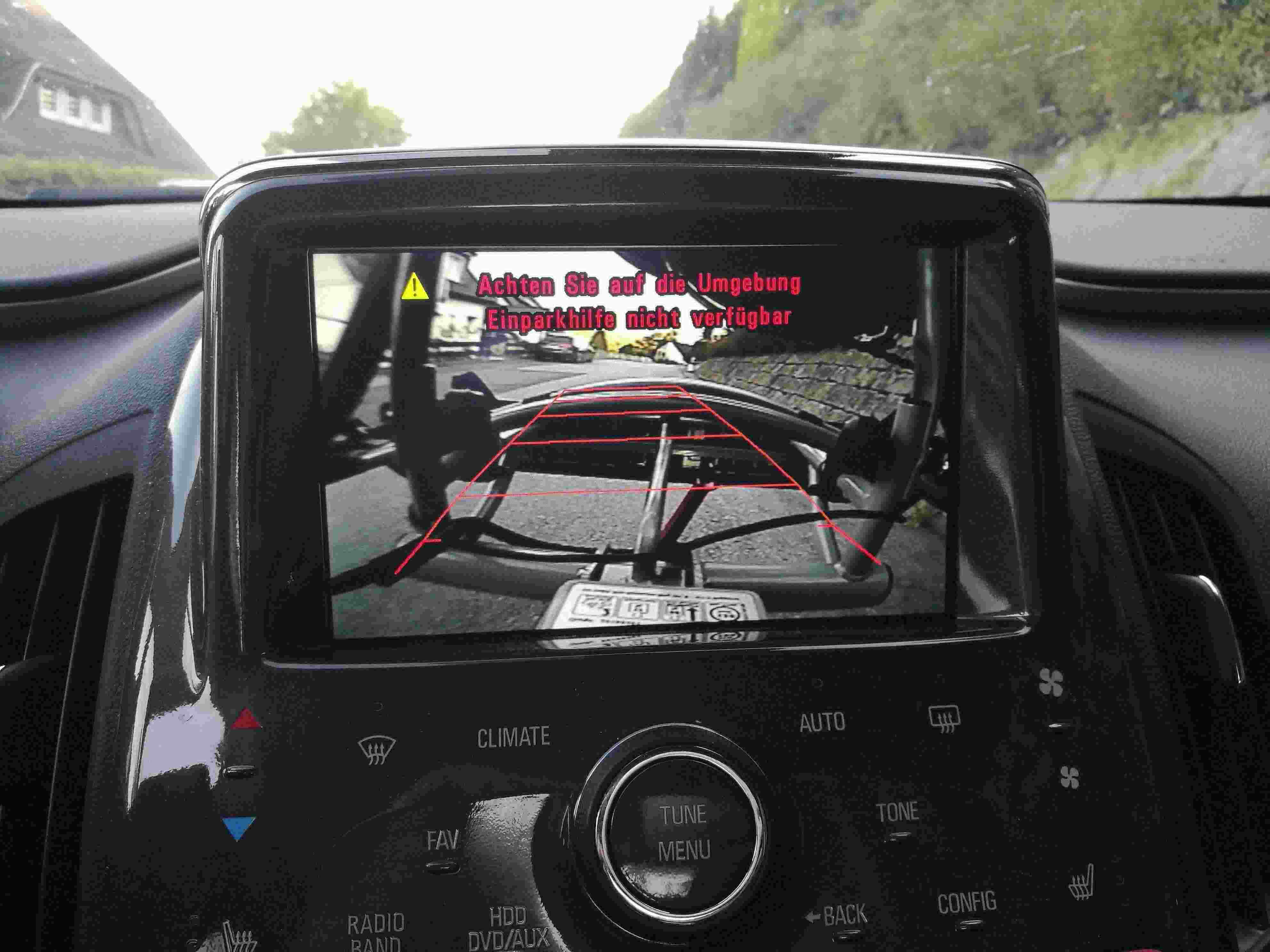

Für den Klappmechanismus des Kennzeichesn bin ich noch unschüssig, ob wie bei www.torkliftcentral.com
oder Loader230V. Bei Loader230V kann die Rückfahrkamera immerhin noch was sehen.
... und noch ein nette paar Bilder was in USA so alles geht.
