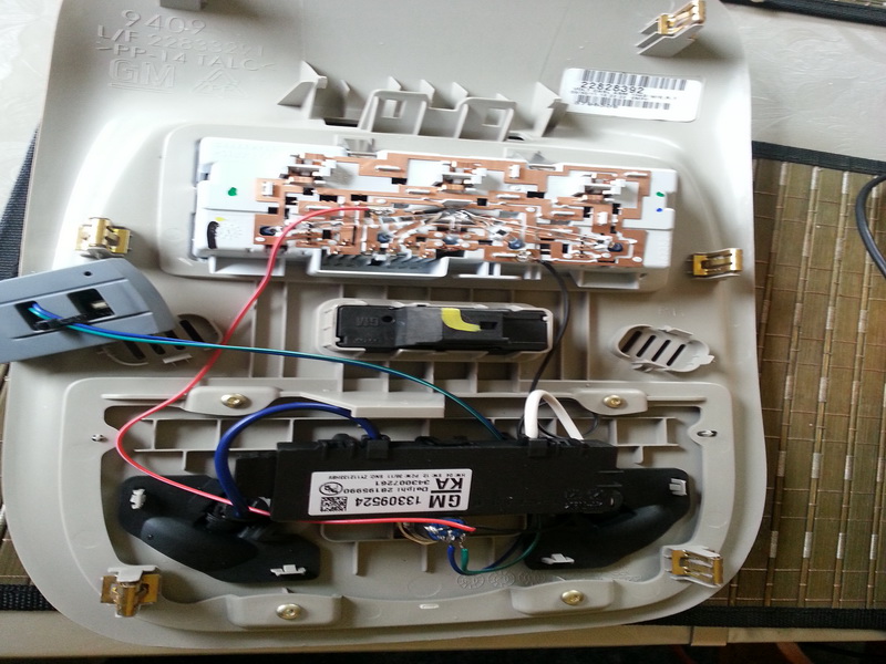

So Test Aufbau fertig am WE bau ich es ein.
Die 2 Freien Kabel sind + und - der LED.
Der Taster ist einfach am Internen Taser angelötet.

Das Gelbe Kabel oben ist das nicht auch Zündung ?Loader230V hat geschrieben:Die Dachkonsole (Kunststoffblende mit den Innenbeleuchtungen) kann man mit etwas Gefühl und speziellen Kunststoffmontierhebeln nach unten abziehen. Hatte die heute schon abgebaut und meine Dashcam verdrahtet. Bei der Montage, die Clips evtl. ein wenig (ganz dünn) einfetten. Erleichtert die Montage und auch später wieder eine evtl. Demontage. Dauerplus liegt an den Innenbeleuchtungen an und Klemme 15 (Zündung) habe ich am Sicherungskasten, seitlich links am Armaturenbrett, an Sicherung F1 oder F15, abgezweigt. Diese Sicherungen (gelb) sind für die Bordspannungssteckdosen (Ablagefach Armaturenbrett und Fach Mittelarmlehne) bzw. Zigarettenanzünder. Schöne Grüße, Lothar
Dann brauch ich noch - sollte ja auch oben sein .
Für die LED im Taster.
Der Soll nur bei eingeschaltetem FZ an sein
Werde mich da heute mal dran versuchen.

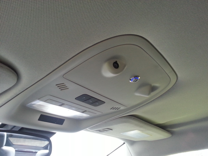

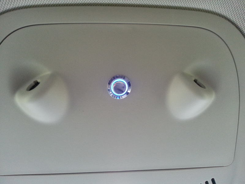

So fertig ist recht leicht der led ring geht mit der Ambiente beleuchtung an und aus.
- 20160325_140545.jpg (141.45 KiB) 8082 mal betrachtet
- 20160325_140528.jpg (112.86 KiB) 8082 mal betrachtet
- 20160325_133306.jpg (181.98 KiB) 8082 mal betrachtet

Das schaut ja schon gut aus - wo genau sitzt nun die Dashcam?

Ich habe keine dashcam eingebaut sondern ein fb für das garagen Tor.mibmib hat geschrieben:Das schaut ja schon gut aus - wo genau sitzt nun die Dashcam?
Ich dachte nur das das hier reinpassen könnte weil es ja auch die Dachkonsole ist.
