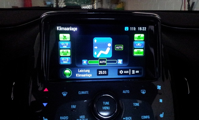

Soylent
- Beiträge: 63
- Registriert: 16. Mai 2015 17:22
Re: Ampera wird im Innenraum nicht warm
Ich möchte euch natürlich nicht das Bild mit meiner Einstellung vorenthalten.
Heute wurde der auch nicht warm....
Soy
Soy
- Ampi25.jpg (82.22 KiB) 5021 mal betrachtet
