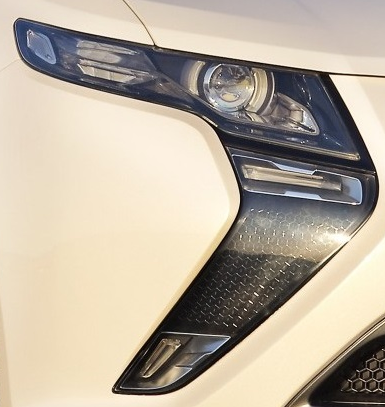

Frage an die Spezialisten:
In den meisten Fällen reicht das Abblendlicht des Ampera eigenlich aus (Stadt, Stadtautobahnen, Landstraßen wo man Fernlicht verwenden kann).
Echt lästig ist aber die hart begrenzte Ausleuchtweite der Abblendlichter und die fehlende Ausleuchtung auf die Seite. Ich fahr öfters am Land und da ist das Abbiegen auf kleinere Straßen oft abenteuerlich - alles schon in mehreren Treads beschrieben. Hauptscheinwerfer tauschen scheint eine Staatsaffäre zu sein.
Was ich am ehesten brauchen würde wäre ein Kurvenfahrlicht sowie ggf. umschaltbar auf Breitstrahler. LED Tagfahrlicht ist mir da etwas zu schwach Für einen Volt hab ich das mit den Hella EVO2 Leuchten gesehen viewtopic.php?f=35&t=3447&hilit=kurvenlicht&start=10
Wie schaut das beim Ampera aus? Wurde das schon mal in A zugelassen? Der Kühlergrill neben dem Kennzeichen schaut beim Ampera leider etwas fragiler aus als beim Volt. Wäre ein Einbau in die Stoßstange denkbar (ist doch auch Kunststoff)? Wenn das weniger als 1000.- incl. allem kostet würde ich es überlegen.

Ich denke dass diese Birnchen auch nur einen Plazebo-Effekt haben. Der ausgeleuchtete Bereich schraeg vor dem Wagen aendert sich nicht und weiter werden sie auch nicht wirklich leuchten.
Meiner Meinung nach ist der Reflektorspiegel zusammen mit den lichtschwachen HIR2 Birnen die schlechteste Loesung, die Opel hat waehlen koennen. Ich bin bei Themen wie Licht sowieso ein Befuehrworter von praktischen Tests bei allen Witterungsbedingungen und nicht nur auswerten von Daten im Labor. Hier haette Opel gesehen, dass das Licht beim europaeischen Autofahrer als alles andere als ausreichend angesehen wird. Der Europaeer ist auch kein Schonwetterfaehrer, dass er auf gute Beleuchtung angewiesen ist.
Georg, der einzige Ort am Ampera waeren die Gehaeuse wo auch die Blinker drin sind, wenn man die Front nicht zerschneiden will. Jedoch hat man dann wieder das Problem, dass die Blinker wahrscheinlich ihre Zulassung verlieren und damit der ganze Wagen. Ich weiss es ist pervers, aber so ist das System.
Der Grund dieser Unzulaenglichkeiten bei der Beleuchtung, die man dem Fahrer im Endeffekt gelassen hat ist schlichtweg, dass das Orginaldesign der Scheinwerfer und Blinker verworfen wurde. Dieser haette Tagfahrlicht, Abblendlich, Blinker und Nebelscheinwerfer/Kurvenlicht zugelassen. Auch die Entscheidung den Reflektor 1:1 vom Volt zu uebernehmen und auf diese HIR2 Birnen zu setzen war meiner Meinung nach ein grosser Fehler.
