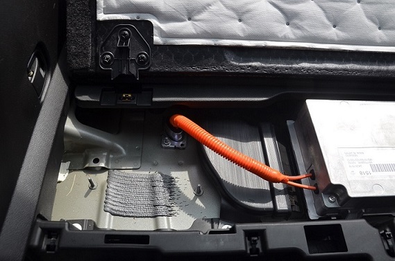

Re: 2012er ePionier DAB+ einbau
bin auch interessiert daran in meinem Ampi DAB+ nachzurüsten.
Hier
viewtopic.php?f=18&t=4148#p59779
wird beschrieben wo der DAB+-Receiver sitzen soll
In meinem Fahrzeug (Bj. 2013) sehe ich aber an der Stelle keine Anschlussmöglichkeit für die bei eBay erhältlichen Receiver?
Hab ich da was falsch verstanden?
Wie man so nachlesen kann, könnte man den Receiver selbst installieren.
An welchem Ort im Fahrzeug sollte das möglich sein? Wo sitzt der Port bzw. die Sst.?

- DSC_00091.jpg (123.17 KiB) 7851 mal betrachtet
Meine box war rechts, nicht links (wie bei deinem foto) verbaut
Tojin23
- Beiträge: 266
Das kommt drauf an aus welcher Richtung man guckt
. Die Stelle auf dem Bild passt schon!
Aber ohne Stecker hast du damit sicher keinen Spaß die Kabel alle nach zu ziehen!
Ampera MJ2012 in Lithium Weiß
Passt m.E. eben nicht. Von hinten reingeknipst. Das Modul liegt bei Meinem rechts von dem Spannungskonverter.
