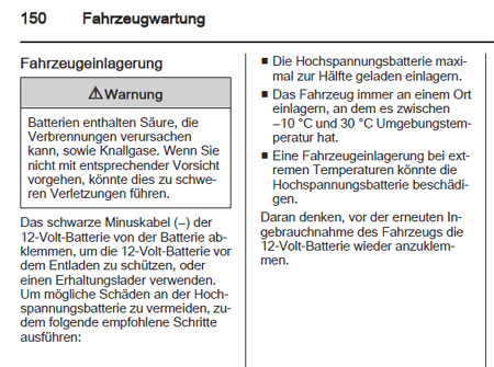

Hallo Albert
Die 12 Volt Batterie darfst du mal abklemmen. Dies hatr keinen Einfluss auf die Garantie.
Handbuch:

@ecodrive:
Danke für den Tipp, aber mein FOH meint ich soll die Finger davon lassen... bin ja gespannt ob sie mir dann ne neue 12 V Batterie geben wenn sich die jetzige leer gesaugt hat. Hoffentlich springt nicht der RE an um die 12 V zu laden...
Wenn er das macht kapp ich definitiv die 12 V Batterie....
Re: Bitte Lenkradschloss überprüfen
Hallo Albert
Hab ich dich jetzt richtig verstanden, der Ampera ist eingeschaltet, beziehungsweise 'teilweise' gestartet, bis auf das Lenkrad-Problem?
Wenn das so ist, ist die AGM-12V-Batterie unter Umständen schon leer, bis der Ampera beim FOH ist.
Es kann aber auch sein, dass das System bereits soweit gestartet ist, dass der 12V-Akku bereits permanent geladen wird.
Wenn noch genug drin ist wird der FOH auch mal das Minuskabel der 12V-Batterie abhängen, um einenn Reset zu erzwingen.
Der RE lädt die 12-Volt Batterie nicht., das macht einzig der HV-Akku.
Die Aussentemperatur ist ja noch das bekannte Problem. Auf dem Tranport könnte bei -4° der RE anspringen.
Also meine Empfehlung: Minuskabel der 12-Batterie abklemmen. Auf jedenfall vor dem Transport zum FOH, wenn's draussen kalt ist.
Dies gilt bei der genannten Temperatur und wenn der Ampera wie oben geschrieben gestartet ist.
