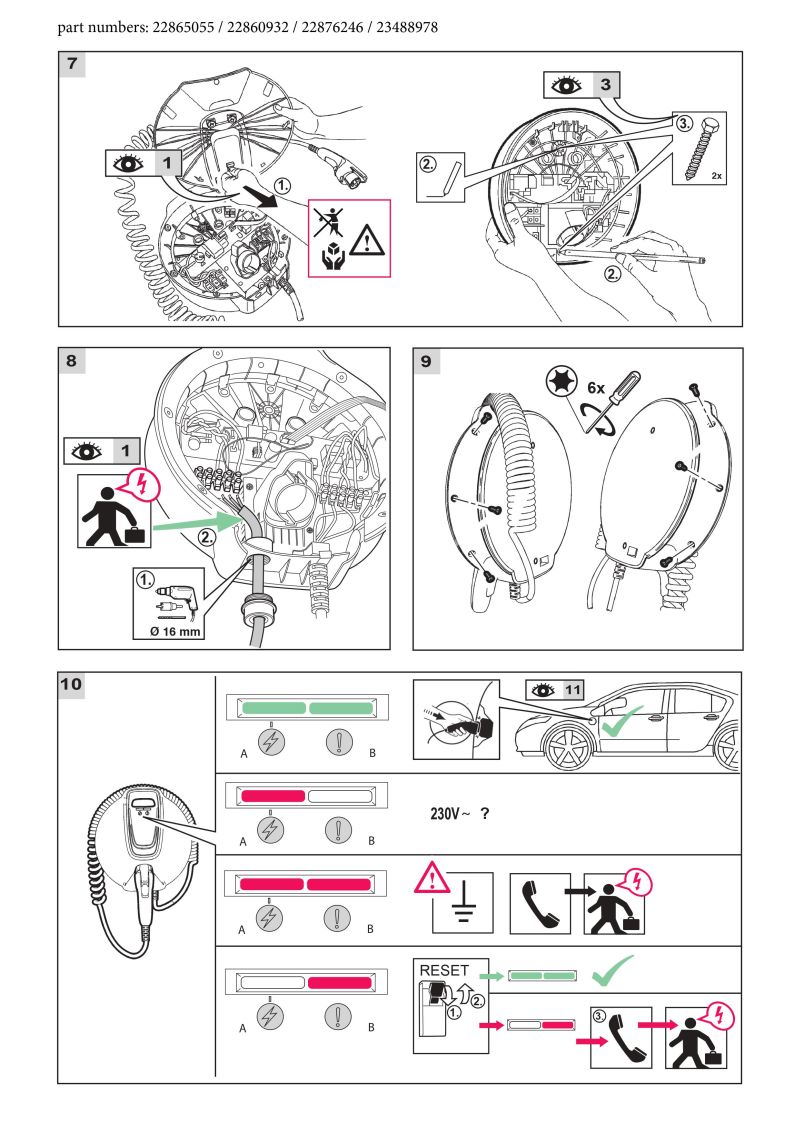

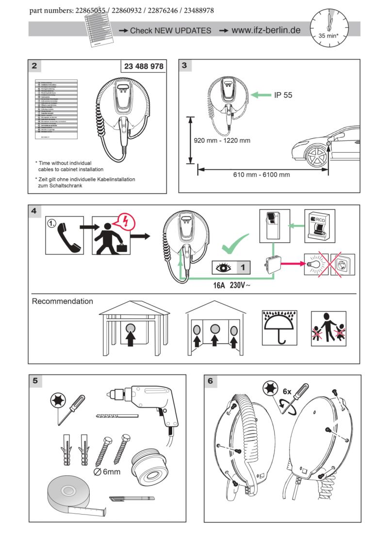

Der Post ist zwar schon etwas her, aber ich habe noch ein paar Bilder gefunden, die den Einbau beschreiben.
Die Beschreibung ist nicht allzu detailliert, aber es reicht.
Installationsanleitung Seite 3

Für die Verkabelung würde ich 3 x 2,5 mm²-Kabel empfehlen. Das 1,5-mm²-Kabel ist mir für dauerhaft 16 a zu dünn.
Montageanleitung Seite 4
