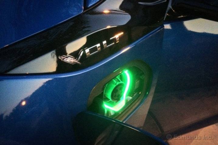

Ich habe mir auch schon so meine Gedanken gemacht wie man das am schönsten Lösen kann.
Hatte schon jemand die Ladebuchse ausgebaut und weiß wie viel platz dahinter ist ?
Mir schwebt da nämlich eine Idee mit einem Initiator NC vor, der eine Batterie schaltet die 1-2 LED´s versorgt.
Der Initiator muss so verbaut werden das er bei geschlossenem Deckel den Kontakt öffnet.
Allerdings ist dabei die Gefahr das die Garantie erlischt.
Hat diesbezüglich jemand Erfahrung evtl. ja zu gar Bilder von der Buchse und dahinter ?
Gruß Fuchs

Vielleicht passt ja die Typ1-Dose vom Volt 2. Optisch sieht das alles sehr ähnlich aus: https://www.edmunds.com/chevrolet/volt/ ... road-test/

So ich habe mich heute mal an die Bastellösung gemacht
http://www.instructables.com/id/Chevrol ... ging-Port/
der silberne Einsatz ging leicht abzunehmen
Es schein auch genug Platz für ein Angeleye zu sein.
Morgen messe ich mit einer Schieblehre welcher Durchmesser ideal ist und werde die Bastellösung umsetzten, mit einem Magnetschalter.
Da die Angeleyes meistens im 4er Pack sind wäre jemand mit dabei und welche Farbe?
Ich würde sie in blau nehmen.
https://www.amazon.de/Grandview-2835-An ... l+eye+blau
Außerdem habe ich im Haus einen Schildermacher, da würde ich fragen ob er die Schrift ausfräsen kann

auf den umbau war ich auch schon gestoßen. allerdings ist das ja ein umbau vom Volt-2 mit einer anderen ladeöffnung und da gibt es zwei sachen weshalb ich das nur im hinterkopf behalten habe:
a) bei unserer ladeöffnung senkt sich ein 'birnenförmiger' verschlußdeckel über den anschluß. ein beleuchtungsring müßte somit recht weit nach innen gebaut werden.
b) unsere silberne abdeckung sitzt dichter um den anschluß herum und ist recht formschlüssig mit der innenseite der ladeklappe. und die abdeckung einfach weglassen mag ich nicht.
im prinzip wäre ich aber interessiert. blau wäre auch meine wahl.
