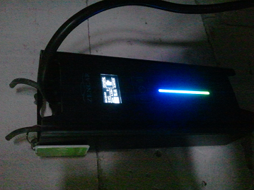

Mein Orginal Ladeziegel hat letzten Donnerstag den Geist aufgegeben, hab mir ein Neues Ladegerät von Zencar gekauft(ca. 250-300Euro je nach Kabellänge) intressant bei dem Gerät ist ein kleines Display das die Werte der Ladung anzeigt und die Einstellmöglichkeit von 6/8/10/12/16 Ampere. Mitgeliefert bekommt man auch eine Tragetasche für das Ladegerät. Teste grade die 16 Ampere Ladung mit einem Adapter von Schuko auf Cee Rot. Das Ladegerät bleibt angenehm kühl.
- Ladegerät Display.png (132.1 KiB) 5074 mal betrachtet
- Ladegerät.png (210.79 KiB) 5077 mal betrachtet
