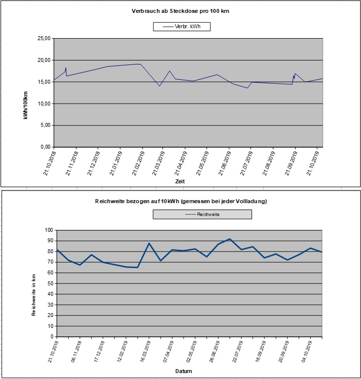

hier habe ich meine Daten als Diagramm

Der Verbrauch ab Steckdose ist auch mit Vorsicht zu genießen, weil je nach Außentemperaturen und Ladeleistung diese Energie auch schon verschieden ist.
Re: Opel Ampera mit jetzt 300000 km
Aber der Verbrauch ab Steckdose ist das was zu bezahlen ist.
Die Ladeverluste variieren bei 6 10 16 Ampere. Außerdem wird bei unter +8 Grad die Batt geheizt.
- Beiträge: 4545
Ja, das schon.
Aber es ist nicht unbedingt dazu geeignet, den tatsächlichen Verbrauch des Fahrzeugs auf 100km zu berechnen. Da ist das interessant, was aus dem Akku kommt.
