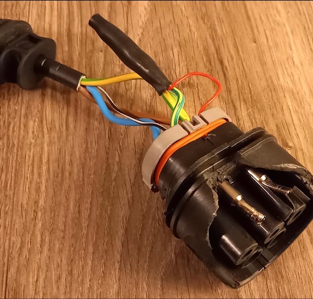

Wenn ich schon am fragen bin…
Meine Kabel Belegung sieht so aus…
Blau braun grün/gelb violett und Rosé…
Das andere Kabel sieht so aus…
Blau braun grün/gelb rot und schwarz/weiss..
Wie gehören die zusammen? Würde sonst gerne einen Adapter daraus bauen… Typ1 auf Typ2
Danke

Zum 1.Bild mit dem grünen Bauteil,bitte Kleber wegmachen und Kennzeichnung auf Platine lesen R...wäre ein Widerstand,diesen auslöten-bei diesem Typ steht der Sollwert immer drauf.Zu 2.Bild sind das keine Widerstände L...bedeuten Induktivitäten also Drosseln!
Für Ersatz laut unseren Beiträgen bitte die Links darin verfolgen.Bei dem Widerstand die Farbcodetabelle im Netz verwenden.
Zu 3.Bild gibts alles im Netz wie Adapter 2 auf 1 gebaut werden,da aber dann den Widerstand für 32A verbauen dass dich alle Ladesäulen erkennen.

Danke für die Rückmeldung, werde mich da mal durchbeißen…
Eine Bitte dürfe ich evtl nach dem Link zur Seite bitten wo ich die Tabelle der Drossel finde und evtl des Widerstands?
Zum Kabel, wenn ich das nur umbaue als Adapter für Typ 1 zu Typ 2, benötige ich den da auch den wiederstand?
Bin mir eh nicht sicher ob ich öffentlich zum Laden kommen, aber habe nun schon festgestellt typ2 Stecker ist deutlich verbreitert.
Danke für die Geduld mit mir!
