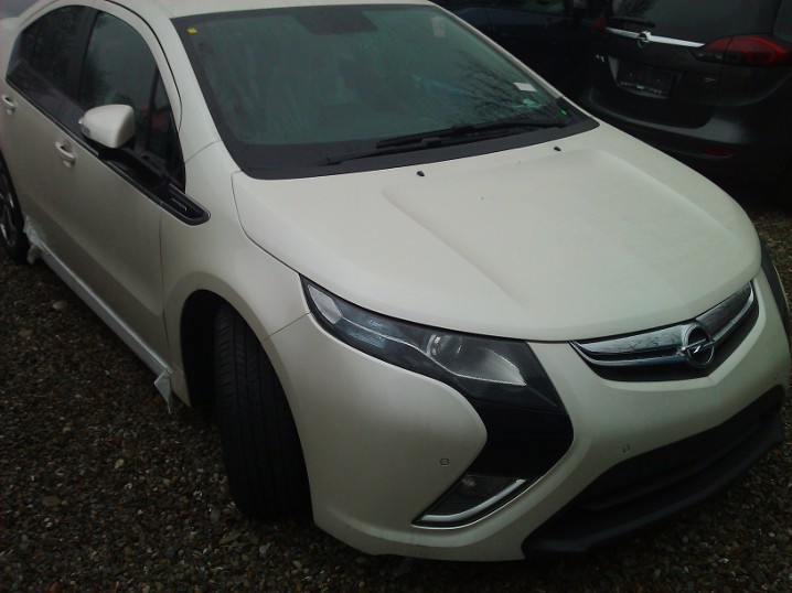

Albert
- Beiträge: 431
Re: Gelbe Linien und Box an der Frontscheibe
Also bei mir funktioniert GPS, Radio UKW / FM / DAB u.s.w. alles, und ich hab diesen gelben Strich nicht auf meiner scheibe...
Hast du NAVI ???Albert hat geschrieben:Also bei mir funktioniert GPS, Radio UKW / FM / DAB u.s.w. alles, und ich hab diesen gelben Strich nicht auf meiner scheibe...
Ich habe gelbe Linie + Navi ...
Albert
- Beiträge: 431
Ja, ich hab Navi, ePionier Edition...
(das Foto ist schon etwas älter, hab aber grad nix anderes da...)
