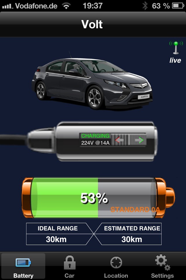

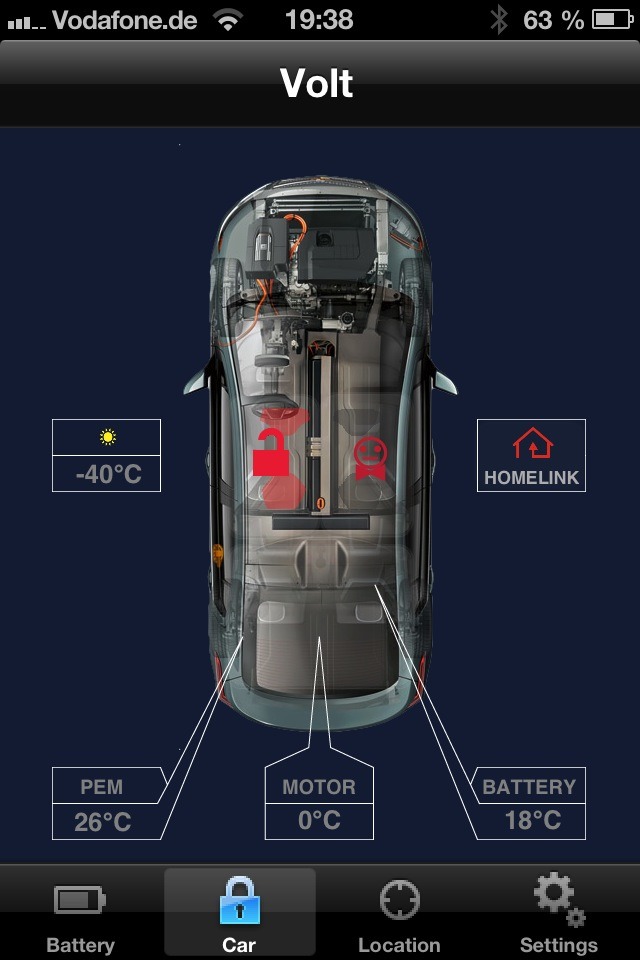

Kratus hat geschrieben:Ich vermute das ist die Version für Tablette.
Ja.
Bei der iPhone Version sind Laden und Temperatur getrennt.
Bye
Mikeljo
ImageUploadedByTapatalk HD1358780569.856713.jpg (91.08 KiB) 5039 mal betrachtet
ImageUploadedByTapatalk HD1358780507.468795.jpg (95.72 KiB) 5039 mal betrachtet

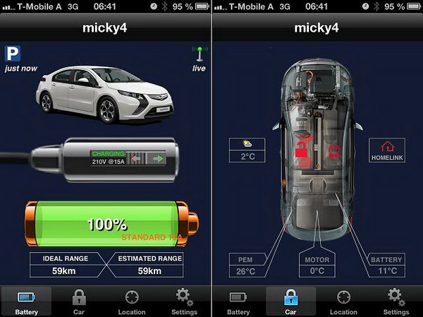

Chris hat geschrieben:Jetzt noch die Ideal / Estimated Range Anzeige ganz unten durch nur eine Reichweitenangabe ersetzten und dann passt es ^^
Aber das wird wohl schwierig werden oder?
Ja.
Leider haben wir bisher die vom Auto berechnete Reichweite noch nicht auf dem Bus gefunden.
z.Z. haben wir ca. 2500 Signale gefunden und davon ca. 150 zuordnen können. DashDaq sei Dank. :)
