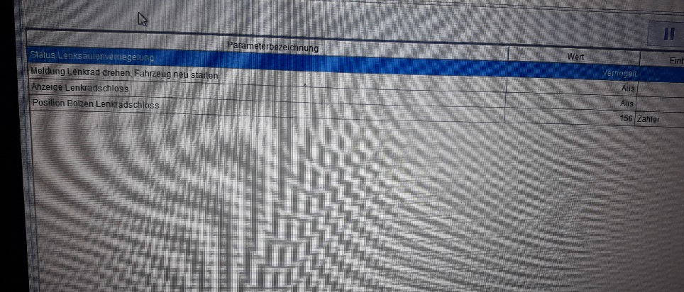

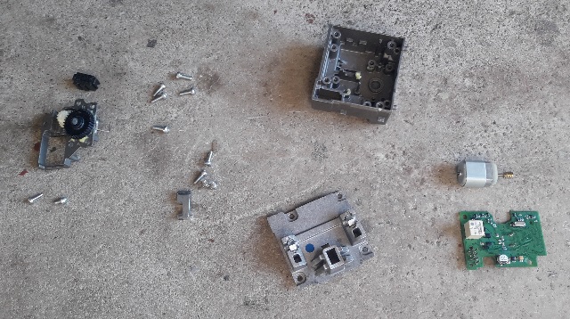

habe mich heute mal an das Problem Lenkradschloss prüfen gemacht da auch ich schon einige Zeit mit diesem Problem leben musste.

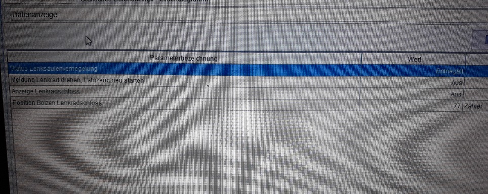

Also Datenliste geprüft und Position des Bolzens immer ca.88 Zähler ob Zündung an oder aus.
Auch das Typische geräusch beim an und abschalten der Zündung war nur noch selten zu hören.
Jetzt wollte ichs wissen Verrieglungseinheit ausbauen und zerlegen so mein Plan.
Der Ausbau erstaunlich einfach es muss keine Verkleidung entfernt werden .
In den Fussraum legen und den stecker der Einheit entfernt dann die 4 schrauben ausgedreht 2 Schrauben seitlich Normal und 2 Schrauben sind abreisschrauben die bekomme ich mit Körner und Hammer gelöst.
Die Einheit ein Stück nach hinten schieben und entfernen, 4 Torxschrauben entfernt und den Deckel abgenommen und weiter vorsichtig komplett zerlegt.

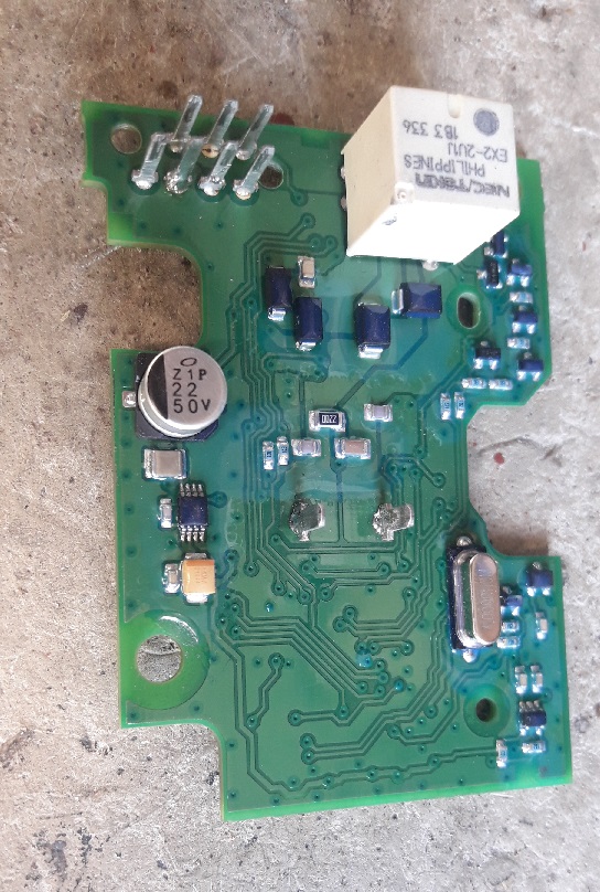

Nach meiner Meinung ist die Ursache ein Kontaktproblem zum Motor ,die Kontakte sind lediglich in die Platine eingesteckt und nicht verlötet auch die Kontakte des Steckers auf der Platine sind so.
Ich habe alle diese jetzt zusätzlich verlötet die Kontakte gereinigt und ein wenig kontaktfett verwendet ,die ganze Mechanik mit silikonfett gefettet und zusammengebaut und alles war gut .
Die Position des Bolzens wechselt jetzt von 77 zu 156 Zähler und die Nachricht im Display ist sofort verschwunden.
Jetzt wird getestet.
Mfg Sven
