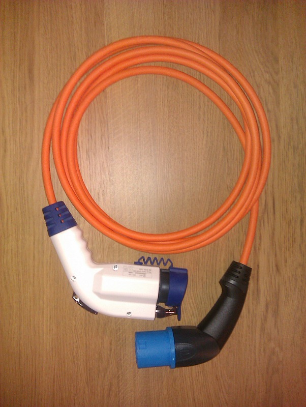

Mode 3 Ladekabel von Enovos Luxemburg (RWE).
425€, bereits erfolgreich getestet.

.... siehe auchAlfa hat geschrieben:Mode 3 Ladekabel von Enovos Luxemburg (RWE).
viewtopic.php?f=25&t=885&p=19003#p19003
320.- € ...
