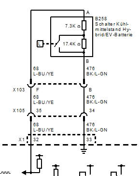

Andreas, herzlichen Dank für deine Mühe! :D
Ich habe im Forum bereits diesen Schaltplan gefunden, der aber von deinem abweicht (X103 und X105 statt X190):
b258 - Kopie.png (7.75 KiB) 3388 mal betrachtet
Wie kommt man am einfachsten ans HPCM2? Muss da der Sitz ausgebaut werden?

Das schnellste ist da immer messen hpcm2 richtung sensor wie im Schaltplan beschrieben,nichts bewegen bzw erst wenn wert nicht i.o.
