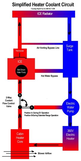

Was ich nach wie vor nicht verstehe, aus welchen Gründen benötigt die Heizung unglaubliche 5 KWh? Wenn ich einen normalen Heizlüfter mit z.B. 500 Watt in den Innenraum stelle, ist dieser in wenigen Sekunden angenehm warm. Selbst die Batterien dürften, da sehr gut gedämmt, kaum mehr benötigen. Auch wenn der Ampera nur sehr wenig Schwachpunkte hat, sollte diese vollkommen untaugliche Heizung dringend von Opel nachgebessert werden, da der größte Schwachpunkt. Meines Erachtens geht dies nur über eine Standheizung, z.B. Ethanol. Tachy hat hier ja schon ausführlich sehr gute Lösungen vorgestellt. Aber auch externe Anbieter sind hier gefordert.
Re: Ampera im Winter

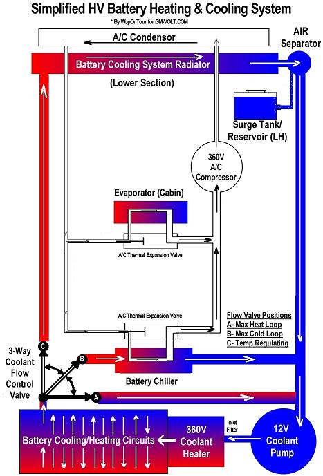

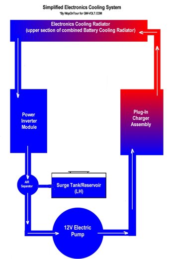

Das sind max 5KW, wie R.Matthé im Blog mal geschrieben hat. Genau wie der Klimakompressor läuft die Heizung nicht dauernd. Der Klimakompressor arbeitet nach meinen Beobachtungen sehr differenziert, mal mit nur 260W mal mit 1,2KW je nach Bedarf.
Der Akku wird mit einem separaten Kreislauf geheizt / gekühlt. Das muss ja so sein, da um den Akku herum, keine extremen Temperaturen eingesetzt werden dürfen. Für die Innenraumheizung sind aber schon mal 70-80° Vorlauftemperatur nötig.
Ich würde diese aufwändige Konstruktion nicht als 'vollkommen untaugliche Heizung ' bezeichnen.
Ich habe mal Überlegungen angestellt, ob die von der el. Heizung bereitgestellte Wärme im Wasserspeicher, teilweise auch für den Benziner sehr kurzfristig benutzt wird. Das könnte es ermöglichen, dass der Benziner gleich von Null auf 4000 U/Min. gefahren werden kann, ohne Probleme zu bereiten. Sobald der RE läuft ist er in der Lage genug Strom für das Fahren und die el Heizung (5KW) bereitzustellen. Das System ist weitaus komplexer aufgebaut als eine normale Autoheizung.
Hier noch mal die Diagramme aus gm-volt.com
