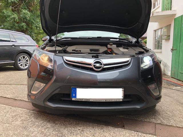

So, ich hatte heute Nachmittag tatsächlich etwas Zeit um die LED-Leuchtmittel einzubauen. Der Einbau ging recht fix und ohne Probleme über die Bühne. Rechts vielleicht etwas fummeliger weil der Luftfilterkasten sehr nah am Scheinwerfer sitzt. Da innen genügend Platz zwischen Lampenträger und Scheinwerfergehäuse ist, lassen sich die flachen Vorschaltgeräte mit im Scheinwerfer "verstauen". Vom ganzen Zauber ist somit nichts mehr zu sehen wenn beide Deckel wieder montiert sind.
Die Optik ist im Hellen schon ein Traum. Im Anhang ein Bild wo man gut die gelbe Funzel und die Seite mit LED sehen kann. Das gibt dem Auto endlich ein modernes Gesicht das es verdient hat. Klasse! Bin gespannt wie sich die LEDs nachher im Dunkeln machen. Werde über meinen Eindruck berichten sobald ich gefahren bin.
Eine Sache ist allerdings heftig, das sind die ziemlich lauten Lüfter die verbaut sind. Wurde ja bereits gesagt. Das hätte man besser machen können. Bei mir kommt noch dazu, dass der Lüfter im linken Scheinwerfer eine Art Resonanzschwingung mit dem Scheinwerfergehäuse erzeugt, so dass es im Stand gewaltig laut brummt. Bei der Fahrt ist allerdings nichts mehr zu hören, zumindest während einer kurzen Testfahrt. Das werde ich weiter beobachten. Schade, trübt leider den ersten positiven Eindruck etwas.
