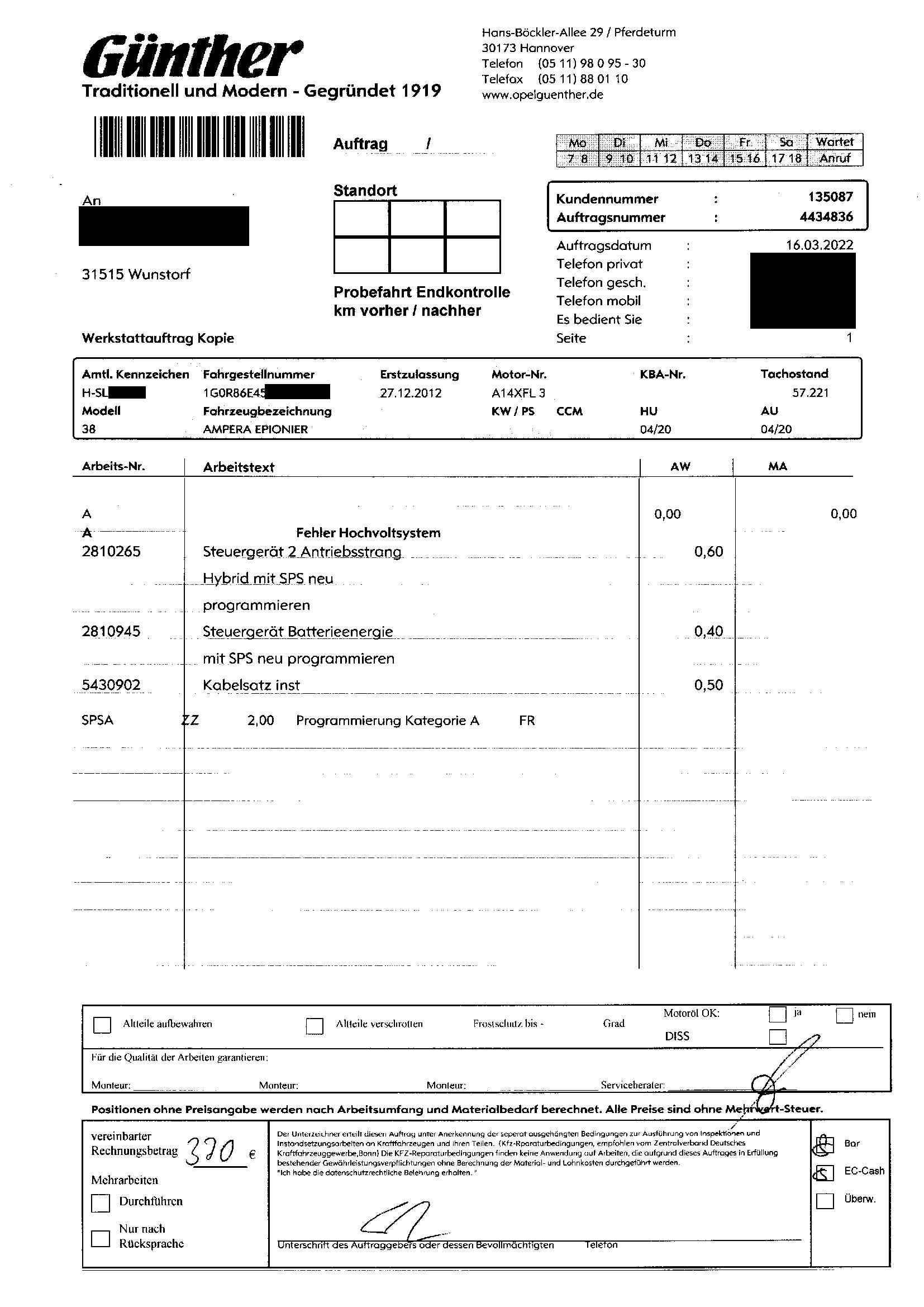

Schön das der Preis von 370,- schon bei der Fahrzeugannahme fest steht :roll: Die wissen doch genau was hier Phase ist....
Bin mal gespannt ob es dabei bleibt.
