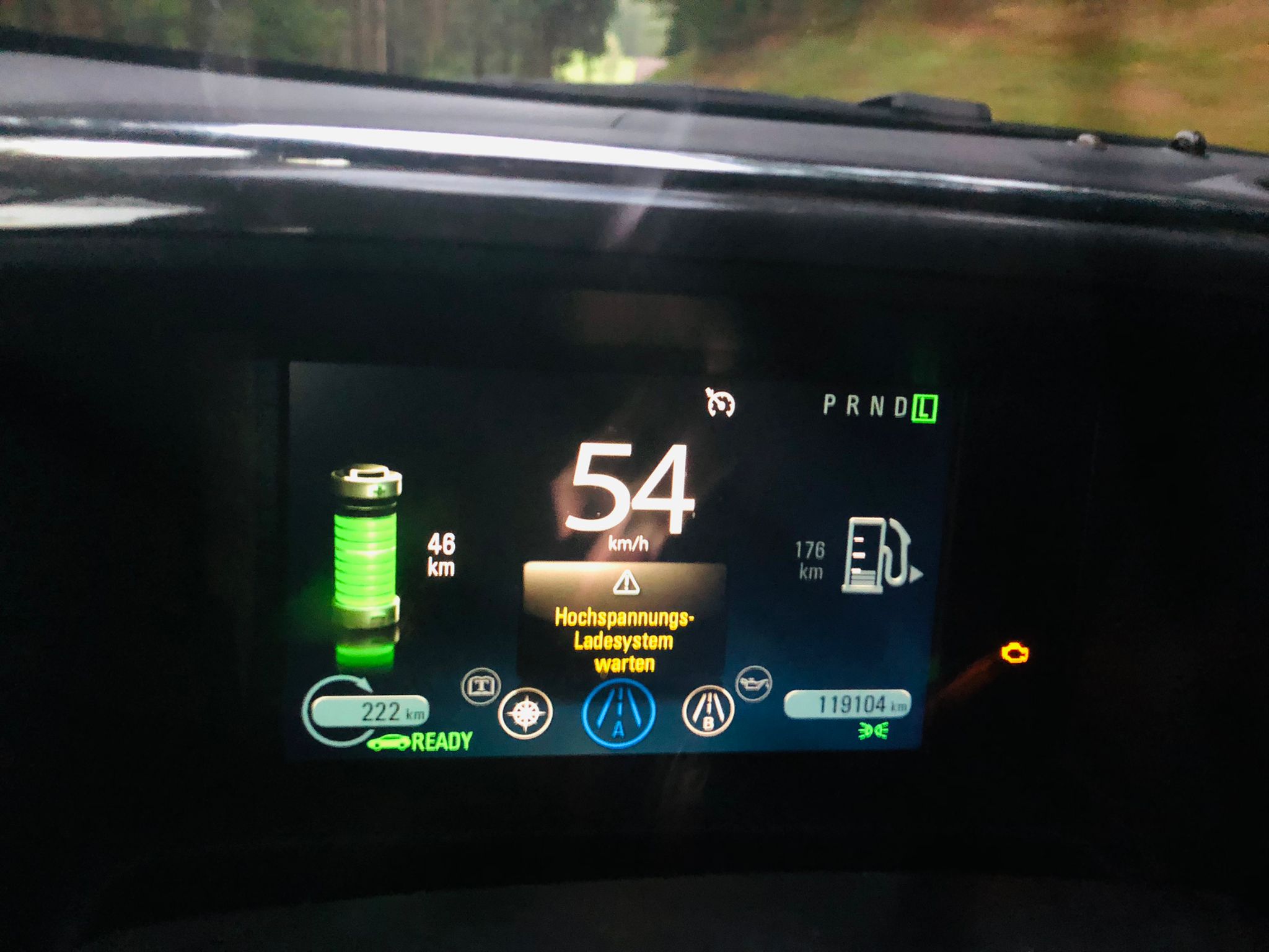

Nun ist es bei mir soweit.
Sensor ist Ok. Füllstand passt auch. Also bleibt jetzt nur ein Update zu machen über!
Lg
Lg
- Fehlermeldung
- IMG-20220807-WA0007.jpg (222.77 KiB) 1610 mal betrachtet

Mehrmals versucht zum Löschen ist sofort wieder da der Fehler.
- Beiträge: 4546
Sofort wieder da oder gar nicht weg gewesen (kann man unterscheiden, wenn man schnell genug guckt)?
Wenn ersteres, dann kann es was mit dem Widerstandswert sein, der nicht paßt. Also Kontakte korridiert, Kabelbruch oder sowas.

Er ist sofort wieder da.
Wenn das Ladekabel hängt fängt er auch das laden an kurz 3 Sekunden. Die LED ist grün. Und sofort wieder aus. Lg
Milo86
- Beiträge: 30
- Registriert: 4. Jun 2022 17:06
Kabel habe ich mir angeschaut, eventuell hat wer einen Schaltplan vom sensor zum Steuergerät.
Der Sensor macht was er soll habe es mit dem Magnet probiert.
