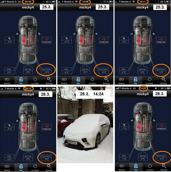

Habe anderswo (viewtopic.php?f=8&t=825&p=21438#p21438) ein Problem gepostet, hier nochmals Schilderung mit Bild:
Ich habe Auto 36 Stunden abgestellt (nicht angesteckt !) und per OVMS "beobachtet". Nach einiger Zeit (10 Stunden) wird die Außentemperatur konstant angezeigt (-2°C) und die Batterieanzeige "endete" auch (nach ursprünglich 14°C) bei +6°C !? Erst als ich Türöffner aktivierte und Fernstart startete wurde Batterie-Temperatur korrekt mit -2°C angezeigt.
Geben die Temperatur-Fühler nach einiger Zeit AKTIV kein Signal mehr her ?

micky4 hat geschrieben:Habe anderswo (viewtopic.php?f=8&t=825&p=21438#p21438) ein Problem gepostet, hier nochmals Schilderung mit Bild:
Alles ok. Der Bus geht schlafen. Es "kann" sein das ca. Alle halbe Stunde er kurz mal einige Daten liefern könnte.
Solange das Auto irgendwas macht ( an, vorheizen, Laden, ...) liefert der Bus konstant Daten.

mikeljo hat geschrieben: Alles ok. Der Bus geht schlafen. Es "kann" sein das ca. Alle halbe Stunde er kurz mal einige Daten liefern könnte.
Bye mikeljo
Das heisst, wenn der Wagen steht, bekomme ich nach 6 / 8 / 10 Stunden (?) keine aktuellen Daten mehr aufs Gerät ?
Bye mikeljo
Ja.
