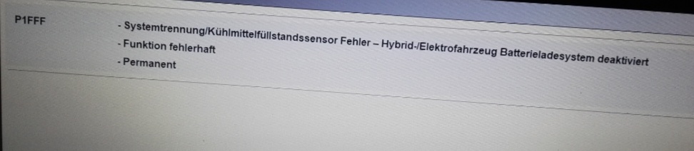

P1FFF löschen nicht möglich
Habe den Dummy als Sensor drinnen.
Beiträge: 4546
Wer kann den Fehler nicht löschen?
Du oder die Werkstatt?

Weiss jemand wie man den Kühlmittelsensor messen tut also wo sitzt das Steuergerät uns welche Pins
Andreas Ranftl
Beiträge: 1166
Wohnort: 83377 Vachendorf
Beitrag von Andreas Ranftl »
Die Suche benutzen,gibt auch den Stromlaufplan :!:
Der Sensor selbst ist mit 2 Widerständen bestückt,von denen einer bei absinken des Schwimmers per Magnetring und Reedkontakt überbrückt wird. 24,7 kiloohm ist der i.o. Wert, gebrückt also abgesunken sind es 7,3 kiloohm
