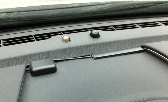

Hallo Kratus,
Ich hatte die Antenne genau dort senkrecht an der Windschutzscheibe, aber irgendwie hat sie mich dort gestört ... jetzt habe ich sie seit 2 Tagen in der Mitte gemeinsam mit der GPS-Antenne. Beide Kabel habe ich im linken "Kanal" versteckt, passen genau in den Spalt:

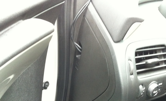

Dann habe ich die Kabel durch die seitliche Adeckung in den Fußraum geführt, wobei der Hauptteil, da sie ja ziemlich lang sind, hinter der Abdeckung aufgerollt ist:

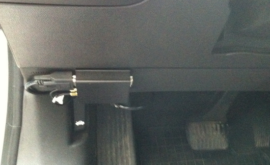

Vom Fußraum hole ich dann wieder die Kabel nach vor, dort beim Motorhaube-Hebel habe ich jetzt das "Ding" mit 2 Doppelklebestreifen (Tesa Powerstrip) festgeklebt. Ursprünglich so, dass ich die Lampen sah, ging mir aber auch "auf den Nerv", jetzt wie am Bild. Werde mir aber eine gebrauchte Halterung (Mobiltelefon, Navi ?) besorgen und das Kästchen in den Fußraum "verbannen":
So ist alles eher dezent verborgen ...

Gute Idee, mache ich auch so mit der Durchführung
Ich habe die Antennen aus dem Grund auch noch nicht festgeklebt, bin da eh nich so für...

Es wundert mich, dass die Antennen in dieser Position ein korrekter Empfang haben, da die Windschutzscheibe ja thermisch geschützt ist, was meistens ein schlechter GPS Empfang verursacht.
Ich werde das OVMS Modul am Samstag in Betrieb setzen (wenn alles reibungslos funktioniert) , und mir selber noch Gedanken machen.
Zuletzt geändert von Kratus am 2. Mai 2013 20:10, insgesamt 1-mal geändert.
Die GPS-Antenne habe ich seit Anfang des Jahres dort und es funktioniert ohne Probleme !
